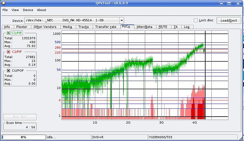

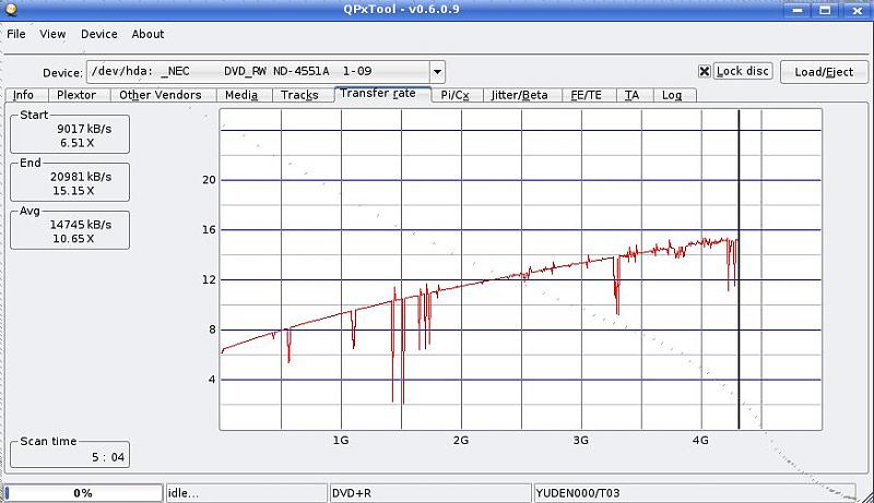

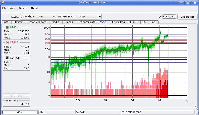

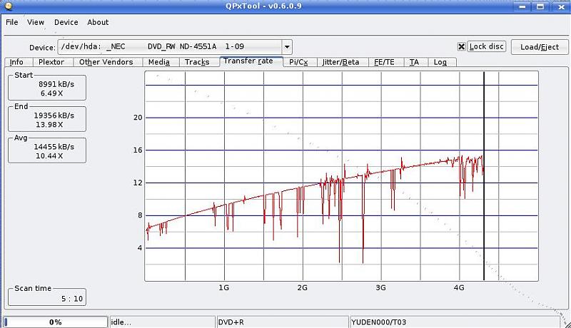

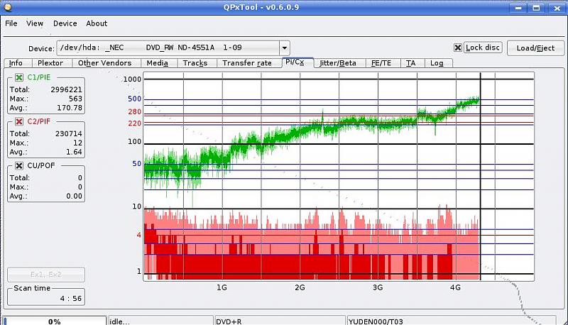

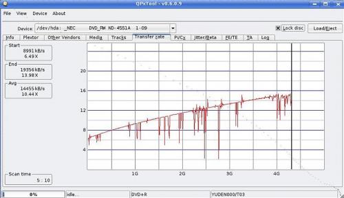

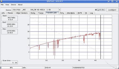

ΟΚ μιας και τα πήρα είπα να τα γράψω σε διαφορετικές ταχύτητες με το ΝEC4551 με το 1-Χ3 firmware. Στην πορεία αναβάθμισα στην 1-09 .Τα σκαναρίσματα έγιναν με το πρόγραμμα qpxtool το αντίστοιχο του nero cd/dvd speed για το λινουξάκι.
Δυστυχώς το virtualbox αρνήθηκε πολλές φορές να τρέξει το cd/dvd speed οπότε για σύγκριση θα περιμένετε μέχρι να αποφασίσω ότι ήρθε ώρα να κάνω επανεκκίνηση και να μπω στα παραθύρια. Κοινώς , μην κρατήσετε και την αναπνοή σας...!!!
16Χ
Αν λάβουμε υπόψη αυτά που αναφέρει ο προγραμματιστής στο site
good PIE results do not even come close to 280.
τότε μάλλον δεν τα πάμε καλά. Θα περιμένω να τεστάρω και στα παραθύρια πριν βγάλω οριστικά αποτελέσματα.
Οι ταχύτητα ανάγνωσης ήταν αν δεν κάνω λάθος 5Χ.
Θα μπορούσε να φταίει το ότι τα ΤΥ003 δεν υπήρχαν όταν έβγαινε το firmware που χρησιμοποίησα για να τα γράψω?
Επίσης παίζει ρόλο που τα δισκάκια ήταν γραμμένα σε video dvd?
