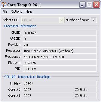

Παει καλα το coretemp βρε παιδια?
Ειναι δυνατον σε idle να ειναι σωστες αυτες οι τιμες?:D
Έχω δεί διαφορές στην θερμοκρασία πυρήνων βρε Τάκη,αλλά εσύ το παράκανες.Σε Load πόση διαφορά έχεις?:105:
