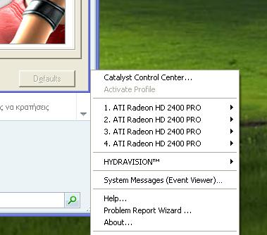

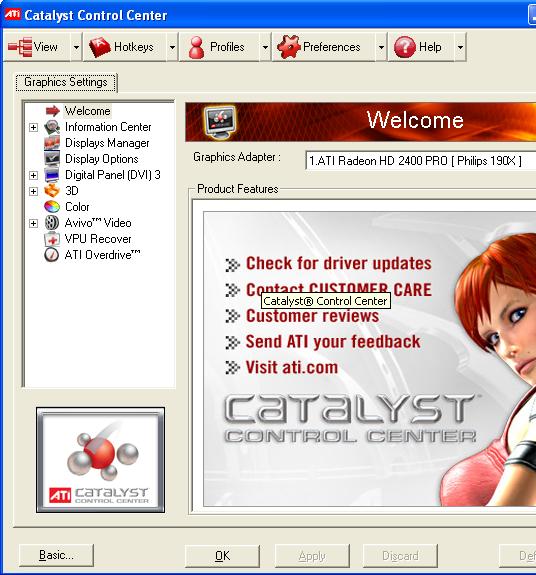

Εκανα ότι μπορούσα αλλά τελικά δεν κατάφερα να κάνω τις δύο κάρτες να δουλέψουν σε cf...
Εβγαλα τους παλιούς drivers .... κτλ κτλ κτλ κτλ ..........
Τοποθέτησα την δεύτερη κάρτα πάλι κανονικά ...και έβαλα τους οδηγούς από το CD της κάρτας ...
τα φορτώνει όλα μια χαρά αλλά στο μενώ του ccc πουθενά δεν μου βγάζει επιλογή για CF ....post-3234-1442174899,1746_thumb.jpg
Οσο και αν έχω ψάξει στο net δεν έχω βρεί cf με τις δυο συγκεκριμένες κάρτες ,(άλοστε ποιος θα νιαζόταν να κερδίσει κάτι από 2 2400προ ), σε συνδιασμό ότι ΔΕΝ ΥΠΑΡΧΕΙ κανένα αποτέλεσμα στο hwbot έχω καταλήξει στο συμπέρασμα ότι δεν μπορεί να γίνει κάτι τέτοιο(τουλάχιστο στο Mobo μου)...

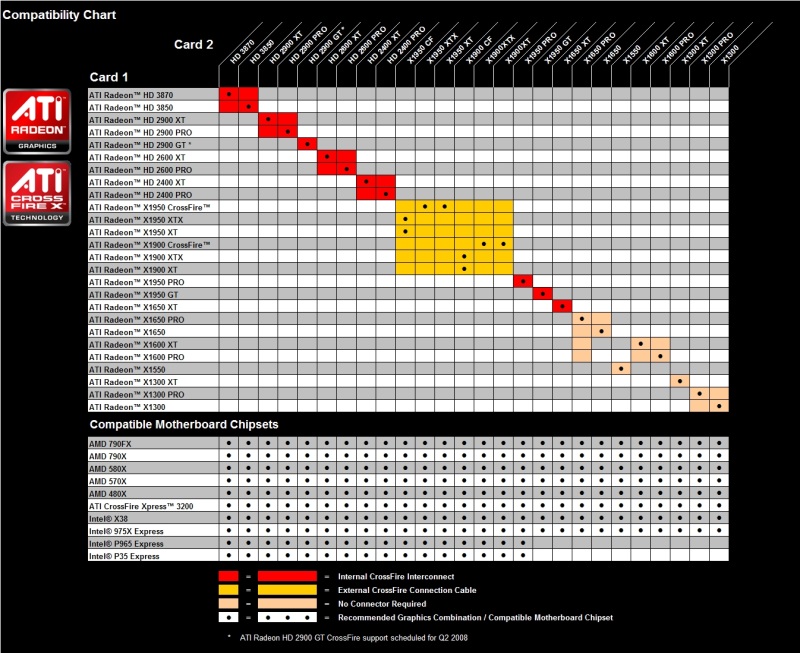

Δες κι εδώ τι εννοώ με βάση τον πίνακα που δίνει η ΑΤΙ:
Χρειάζεσαι το internal crossfire interconnect cable λοιπόν.
Τα καλώδια τα χρειάζεσαι όταν υπάρχει mastercard (δες στον πίνακα αυτές που είναι μέσα στο κίτρινο πλαίσιο). Αν δεν έχει τις υποδοχές στο PCB τις κάρτας και είναι crossfire capable η κάρτα τοτε πρέπει υποχρεωτικά να έχεις μητρική με amd chipset όπως ανεφέρθηκε παραπάνω από τον JimmyFox.

Δεν ξερω για τις 2400 αλλα ειχαν πεσει δυο καρτες 2600 στα χερια μου και Crossfire δουλεψε μονο με τα 2 Interconnect Bridges.( 7.11 catalyst και mb me G33 chipset)
Οι 2400pro θέλουν ATI chipset για να δουλέψουν γιατί δεν έχουν υποδοχή για connector (παρόλο που στο γράφημα τις έχει να υποστηρίζουν connector).Υποστηρίζουν Software CF.Αυτό κατάλαβα εγώ
Δηλαδή εγώ που έχω 2 X1300 θα παίξει?Περιμένω την Ασους P5k μαζί με έναν 4500 και λέω να το δοκιμάσω....
Άμα κρίνω από το πίνακα δεν χρειάζονται connector...Άρα θέλουν ati chipset αφού και αυτές υποστηρίζουν Software CF..Όλα αυτά με επιφύλαξη...Δεν είναι πάντως κακό, να κάνεις μια προσπάθεια.Ποτέ δεν ξέρεις
