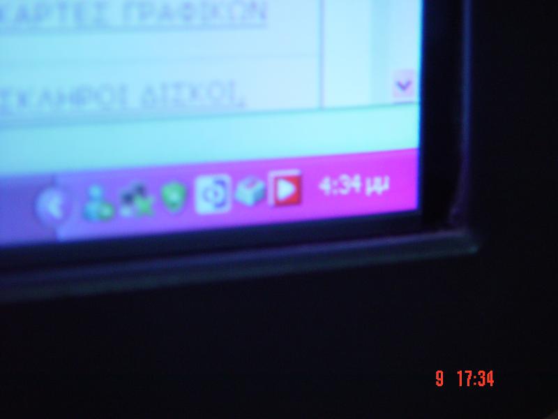

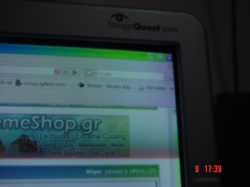

spiderdim1442169203 Δημοσιεύτηκε Ιανουάριος 9, 2008 #1 Δημοσιεύτηκε Ιανουάριος 9, 2008 το 1/3 από την δεξιά πλευρά έχει αλλάξει χρώμα.... στην μπάρα κάτω πχ έχει γίνει ροζ... κάνω scrshoot αλλά βγάζει την οθονη νορμάλ στην φώτο, πριν κάνα χρόνο που είχα κουνήσει την οθονη το είχε ξανακάνει αλλά έφτιαξε κουνώντας τα καλώδια από πίσω (μάλλον).... τώρα δεν φτιάχνει.... η οθονη είναι 6 ετών πλέον:087: μπορώ να το φτιάξω? τι να κάνω γιατί χρήματα για οθονη άλλη δεν υπάρχουν:022: :022: :022: @εδιτ να προσθέσω ότι κουνάει η εικόνα στην οθονη ...

spiderdim1442169203 Ιανουάριος 9, 2008 Author #3 Ιανουάριος 9, 2008 Κάνε ενα degaus στην οθόνη σου απο το μενού της ή δες αν έχεις διπλα τιποτα με μεγαλο μαγνητικο πεδιο(οπως πχ τίποτα ηχεια) Crt δεν εχεις? βασικά κούνησα την οθονη γιατί είχα ηχεία δίπλα της... τα έβγαλα και από τότε είναι έτσι η οθονη.. εχω μια crt 17αρα. έβγαλα δυο φωτογραφίες με την φωτογραφική για να πάρετε μια ιδέα. τι ναι το degaus?
