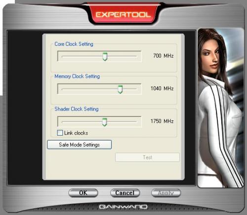

Herc Ιανουάριος 9, 2008 #13 Ιανουάριος 9, 2008 Ενταξει, αλλα και απο πυρηνα παλι δεν κανουν τρελο overclocking.Δεν ξερω, αλλα εγω πρεπει να επεσα σε τρελο κομματι.Δες την υπογραφη που παει η G80, με stock ψυξη, σταθεροτατα και χωρις παραμορφωσεις(να μιλαμε και λιγο Ελληνικα):001:
Stelaras Ιανουάριος 9, 2008 #14 Ιανουάριος 9, 2008 Ενταξει, αλλα και απο πυρηνα παλι δεν κανουν τρελο overclocking.Δεν ξερω, αλλα εγω πρεπει να επεσα σε τρελο κομματι.Δες την υπογραφη που παει η G80, με stock ψυξη, σταθεροτατα και χωρις παραμορφωσεις(να μιλαμε και λιγο Ελληνικα):001:Οντως εχει παει καλα η g80 σου . Συνηθως γυρω στα 600 τις βλεπω να παιζουν .Εμενα η G92 GTS με νερο και voltmodded τρεχει στα 900/1080 καθημερινα .
Vediovis Ιανουάριος 9, 2008 #15 Ιανουάριος 9, 2008 Ενταξει, αλλα και απο πυρηνα παλι δεν κανουν τρελο overclocking.Δεν ξερω, αλλα εγω πρεπει να επεσα σε τρελο κομματι.Δες την υπογραφη που παει η G80, με stock ψυξη, σταθεροτατα και χωρις παραμορφωσεις(να μιλαμε και λιγο Ελληνικα):001:Πολυ καλο κοματι θα ελεγα...!!!!και εγω την ιδια gfx εχω της asus και so far εχει φτασει ως 674core 1026mem 1620shaders αλλα μου εβαλες ιδεες!!! χεχεε

Herc Ιανουάριος 9, 2008 #18 Ιανουάριος 9, 2008 Πολυ καλο κοματι θα ελεγα...!!!!και εγω την ιδια gfx εχω της asus και so far εχει φτασει ως 674core 1026mem 1620shaders αλλα μου εβαλες ιδεες!!! χεχεεΔοκιμασε 684c/1674s/1080m.Nα ανεβαζεις ενα-ενα την καθε φορα.Τα ρολογια μου, ειναι μετα απο πολυ ψαξιμο και ειναι τα ανωτερα με αυτη την ψυξη-volt.
