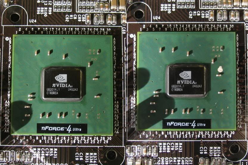

Snips Νοέμβριος 23, 2005 #722 Νοέμβριος 23, 2005 Αρχική απάντηση από chroma Δεν έχω δει καμιά υποψία αστάθειας με 146 και ultra-d modded σε sli. Tι mod είναι πάλι αυτό; Δεν θέλω να την πειράξω! Εκτός αν είναι bios mod
toyotaTRD Νοέμβριος 23, 2005 #723 Νοέμβριος 23, 2005 Αρχική απάντηση από phil [Σήμερα, στις 12:21] Απο PSU πως πας;Εννοειται οτι χριαζεσαι ενα τερατακι για να μην εχεις τιποτα κουλα Αααα και καλος ηρθες στο Λαμπη Tagan U22-480W. Δεν πιστεύω οτι του πέφτει λίγο. πάντως μου έχει σπάσει τα νεύρα αυτό το κόλημα. Αν τραβήξω ένα format λές να φτιάξει. Ποτέ δεν έβλαψε κανέναν ένα format. (βασικά έχω 300GB σκληρό και τα 235 είναι γεμάτα, αυτό με σταματάει και δεν το έχω κάνει ακόμα) Κατα τ'άλλα έχω το τελευταίο Bios & drivers, όλα είναι updated.
chroma Νοέμβριος 23, 2005 #724 Νοέμβριος 23, 2005 Αρχική απάντηση από Snips [Σήμερα, στις 15:41] Tι mod είναι πάλι αυτό; Δεν θέλω να την πειράξω! Εκτός αν είναι bios mod Τίποτα τρομερό, γεφυρώνεις τα pad στο chip όπως φαίνεται στη φωτό. Απλά το ανέφερα, όσο είχε πάει ως ultra πάει και ως sli. ps. το έκανα με κολλητήρι να έχω το κεφάλι μου ήσυχο.
Athens2004 Νοέμβριος 23, 2005 #725 Νοέμβριος 23, 2005 Snips , το μόνο πράγμα που να έχεις υπόψιν σου , είναι οτι αν δίνεις κάτω απο 3.2 βόλτ να έχεις το jumper των ram στην 3.3 και αν δίνεις πάνω απο 3.2 στην 5ra[το 2ρο ειναι αυτονόητο] . To χειροτερο που μπορει κάποιος να κάνει ειναι να δίνει 2.6vdimm και να έχει το jumper στην 5ρα, [σαν να πάς Αθήνα -Θεσ/νικη με πρώτη παράδειγμα ,, η να πηγαίνεις με 40 και να έχεις 5τη στο αυτοκίνητο ] . Kατα τ''αλλα το board είναι λειαν επιεικώς θεικό .

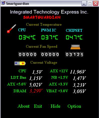

Snips Νοέμβριος 27, 2005 #730 Νοέμβριος 27, 2005 Λοιπόν συνεχίζουμε....CHIPSET: Πόσο είναι το όριο θερμοκασίας που μπορεί να το έχουμε για 24/7;Έχω μειώσει από το Guardian τις στροφές του. Επίσης μέχρι πόσα VOLTS μπορεί να σηκώσει για 24/7; Βοηθάει καθόλου σε O/c opteron;
Athens2004 Νοέμβριος 27, 2005 #731 Νοέμβριος 27, 2005 Εγώ δουλευω μονίμως στους 3.5rpm το chipset και εδώ και ένα 9μηνο δεν έχω πρόβλημα . 45 ειναι χαλαρά μέσα στο οριο πιστευω . Πάντως το καλοκαιρι το δουλευα μονιμως 50ρες+++ και παλι νο προβλεμ . αντέχει πιστευω πολύ περισσότερο . Chipset voltage δεν εχω καταλαβει που βοηθάει , ουτε έχω δει βελτίωση ποτε. Αν βοηθάει ελάχιστα πάνω απο τα 350ΗΤΤ , δώρον άδωρο .

BeetleJuice Δεκέμβριος 1, 2005 #736 Δεκέμβριος 1, 2005 full ρυθμιζομενοοχι απλα στροφες αλλα και συναισθηση της θερμοκρασιας , σημειο ξεκινηματος και σημειο μεγιστου βολταζμε τριμαρισμα βρισκεις το ιδανικο σημειοαλλαζοντασ την τσιχλα εχεισ -2 κατω σε βαθμουςμε εξτρα μικρο φαν απο μπροστα μικρουλι αθορυβο ριχνεις πολυ τις στροφες και τελικα δεν ακους τιποτα24/7 δεν θελει ταση εξτρα και δεν εχει αναγκη κατα την ταπεινη μου γνωμη αν η θερμοκρασια του δεν παει πανω απο 45-4624/7 παντα

ea6gka Δεκέμβριος 2, 2005 #738 Δεκέμβριος 2, 2005 εχω κατω απο 42 να κλεινει και να ανοιγει πανω απο 45

BeetleJuice Δεκέμβριος 2, 2005 #740 Δεκέμβριος 2, 2005 Αρχική απάντηση από ea6gka [Σήμερα, στις 10:50] εχω κατω απο 42 να κλεινει και να ανοιγει πανω απο 45 μαστορα ετσι ειναι ον οφφ ολη την ωρα , δεν υπαρχει γραμμικοτητατοκανες ον οφφ το συστημα ρυθμισματοςσκοπος ειναι να εχει ενα ευρος και να παιζουν οι στροφεςεσυ τοχεις η ολα η τιποτα σχεδονπαντως η αληθεια ειναι οτι αμα βρεις μια βολικη ρυθμιση και το πειραξεις πολλες φορες το μετανιωνειςτο εξτρα φαν δεν το αλλαζω με τιποτα παντως...εχω δει και 41 μαυτο
