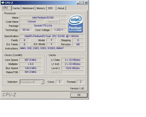

Το προβλημα που εχω με τον εν λογω επεξεργαστη ειναι οτι δεν χρονιζεται στην default Συχνοτητα του...Απλα δουλευει στα 800/1200ΜHz...
Τα screenshots που σηκωνω ειναι απο το cpuid και δειχνουν ακριβως πως λειτουργει το συστημα.

Θα ηθελα την γνωμη σας πανω στο θεμα και ειτε να μου υποδειξετε τροπο να τον φτασω στην stock συχνοτητα ειτε να μου πειτε τι φταιει...H mobo ειναι μια Msi 945gm3.
Στο δευτερο screenshot φαινεται η προσπαθεια μου να τον κανω O/C μπας και ξεκολησει ,αλλα απο οτι φαινεται μονο ο πολλαπλασιαστης να αλλαζει απο 6 σε 9 και οι συχνοτητα να "κοβει" παλι στα 1200..

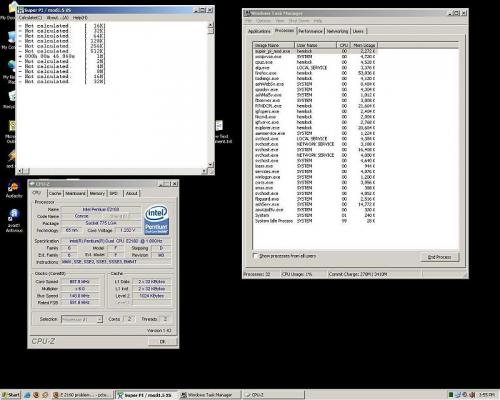

Aν τρέξεις ένα SuperPI και έχεις ανοιχτό το CPUz θα δεις ότι τρέχει στα 1.8.

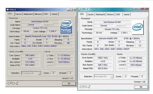

Το σωστό είναι να παίζει στα 200 fsb (800) δηλαδή όπως στην πρώτη εικόνα το δεξί cpuz που είναι διαφορετικό σαν έκδοση από το αριστερό και μήπως τελικά είναι όλα οκ και σε μπερδεύει το πρόγραμμα. Δοκίμασε και άλλο πρόγραμμα να δεις τι γράφει.

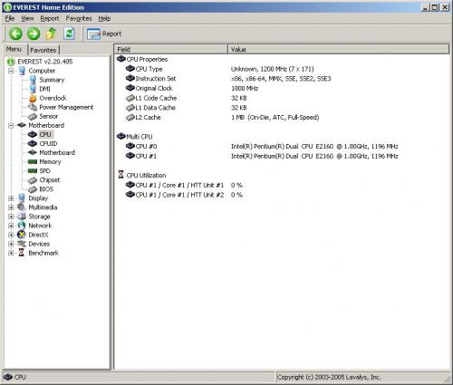

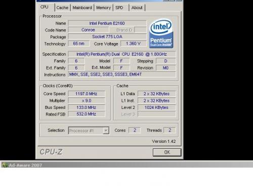

Κανοντας αυτο που μου λες (ανοιχτο S-pi και cpuz ) παλι η συχνοτητα παει στα 9*133=1200...
Οριστε και τo screenshot απο το everest.

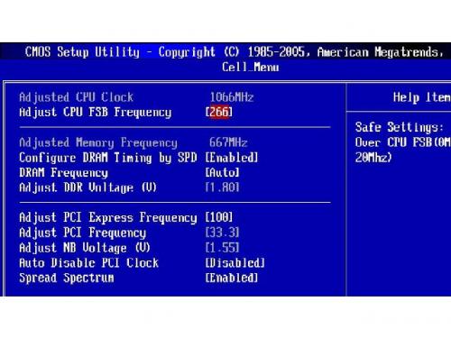

Στο cell menu είναι αυτά που λέγαμε.
Εδώ σιγουρεύσε ότι είναι το πρώτο θα σου δώσει αποτέλεσμα 1800 (ή το 200 ή το 400 αν έχει) και όχι π.χ. 266 όπως στην εικόνα ώστε πάνω να σου δείχνει 1800 θα δεις το γκρι memory frequency ίσως να αλλάζει.
Αν δεν ειναι 667 τότε παίξε με το auto από κάτω...

Εδω ακριβως κολαω...Χωρις speedstep και με ανεβασμενο μονο κατα 10 το fsb,στα 210ΜHz (ρυθμιση μεσα απο το Bios) το συστημα ναι μεν ανεβασε συχνοτητα,αλλα και παλι ο πολλαπλασιαστης ξεκιναει χ6 (6*145) και φτανει μεχρι 9*145.
Χωρις το Speedstep ειναι λογικο να τον βλεπω να αλλαζει απο 6*145 σε 9*145 το cpuz?
Οποτε ,παλι εχω προβλημα.Τα 9*145 τα βλεπει ως O/c πραμα που δεν θα επρεπε να γινεται...Ποια ειναι ηπραγματικη συχνοτητα στο bus του επεξεργαστη τελικα ,το 200MHz που βλεπω στο Bios ή το 145MHz απο το cpuz?

Στο bios τι σου δείχνει στο cell menu πάνω πάνω που είναι γκρίζο και λέει Adjusted CPU Clock;
Λογικά πρέπει να δείχνει 1.2GHz δηλαδή να συμφωνεί με τα προγράμματα.

Δειχνει 800 ΜHz...
Απο κατω ομως πειραζοντας το fsb (τωρα το εχω στα 215) ανεβαινει η συχνοτητα οπως φαινεται και στο screenshot... Το κολημα που ειναι για να καταλαβω και εγω δηλαδη?

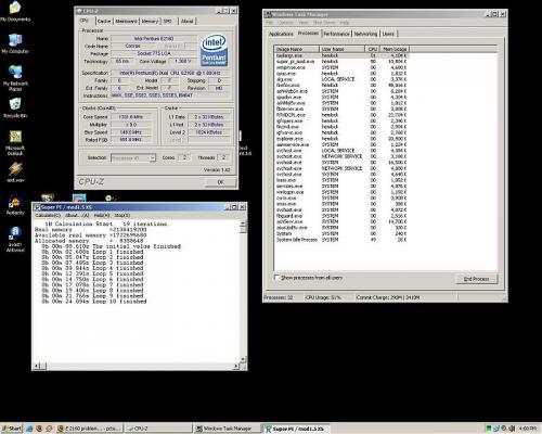

Μαζι με το Spi σου δειχνω και τι τρεχει απο πισω...Τρεχουν μονο τα βασικα.
οντως τρεχεις στα 1200, αρα το προβλημα ειναι θεμα μητρικης.
Ξανασηκωσα την σωστη Photo...Αν δεις τωρα τρεχεις στα 1300 με ανεβασμενο απο το Bios στα 215 το fsb...

αυτη που ανεβασες τωρα δεν δειχνει να εχει τελειωσει το spi.
τρεξε ενα στα 215fsb και παρε την εικονα αφου τελειωσει.
η τελικη συχνοτητα του cpu ειναι FSB X mutli.
βασικο : μη σε νοιαζει τι ρυθμισεις θα αναφερει το cpuz (προς το παρον), εσυ απλα θα κοιτας τι βαζεις στο bios
με λιγα λογια εαν βαζει 215 Χ 9 = 1935 και στο spi αποδιδει σαν 1935 τοτε ειναι 1935 :) ασχετα με το τι λεει η μητρικη, εαν αποδιδει ομως συμφωνα με τη συχνοτητα που αναφερει το cpuz τοτε το cpuz ειναι αληθες και η μητρικη εχει προβλημα με το συγκεκριμενο επεξεργαστη.
Panoc εκει τερματιζει στα 1331,6...Ο χρονος του Spi ειναι 46,656sec...
