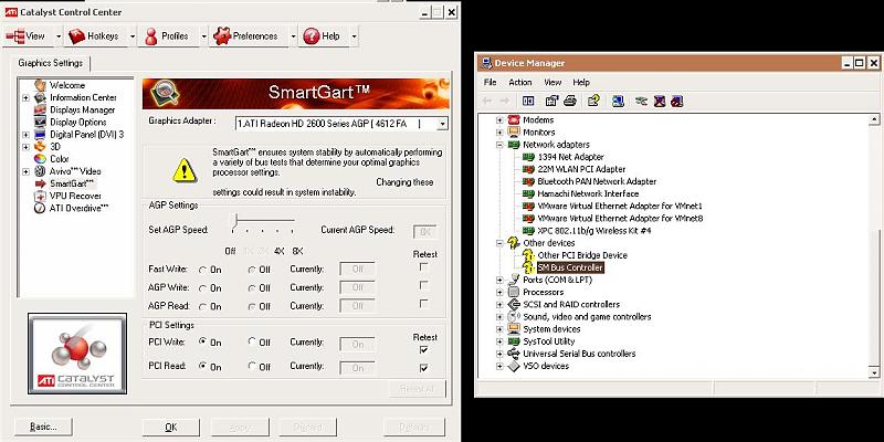

Αριστερά τα settings του AGP..
Δοκίμασα να πάω 8X και να τα ενεργοποιήσω, ζήτησε restart (:011:) και είπε πως θα τα ενεργοποιούσε αν τα σήκωνε το hardware. Προφανώς, δε τα σηκώνει =P
Δεξιά, 2 συσκευές που βρίσκει από τότε που απεγκατέστησα την κάρτα, αλλά δε μπορεί να βρει drivers στο net..

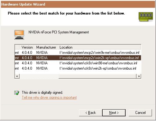

το SMbus ειναι απο τη μητρικη, οδηγους θα βρεις στο cd της.
πεασε αυτο και μετα δοκιμασε παλι τους 7.12.
panoc added 4 Minutes and 34 Seconds later...
-αφου περασεις τους smbus drivers-
το pci bridge device ειναι πιθανοτατα η "γεφυρα" που μετατρεπει το pci-e σε agp, θεωτητικα θα επρεπε να εγκαθισταται αυτοματα με τους οδηγους, παραταυτα δοκιμασε να το περασεις χειροκινητα αφου κανεις extract τους οδηγους.
δεν εχω ιδεα τι ειναι αυτοι οι φακελοι :p
και βασικα δε καταλαβα ποιες "αυτες" θες :p
στη θεση σου θα εβαζα τα παραθρυα να ψαξουν μονα τους στο f:/nvidia/system.
Aυτό έκαναν.. και τα βρήκαν όλα :p
