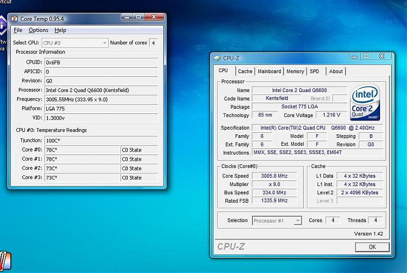

λοιπον ξαναεβαλα-αλλη μια φορα- την ψυκτρα και.... εβαλα τις το vcore να παιζει στα 1.3 V 9x333 τα αλλα στο auto.Με τις μνηνες εβαλα 5-5-5-15 στα 1066 auto ρευμα(δεν θα ασχοληθω προς το παρον με αυτες).
Ειμαι σταθερος με prime εδω και 9ωρες
Υποψιν οτι σταθερα δουλευε και με 1.35v max στους 82 βαθμους(γιατι μονο τοσο μικρη διαφορα με 1.3v?)
Θα ηθελα να ελαττωσω την θερμοκρασια,οποτε μαλλον η ταση του NB (auto) θα ανεβαζει τοσο(περαν της κακης ψυξης).Οποτε με ποια τιμη να ξεκινησω να τον τεσταρω? any other tips?
Περιττο να τονισω οτι η ψυκτρα μετα απο 8 ωρες full load παραμενει χλιαρη!!!

κάτι δε πάει καλά..

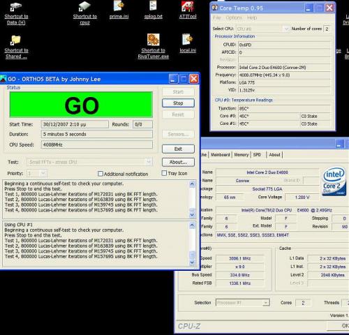

λοιπόν έχουμε την ίδια ψύχτρα και quad με dual core έχουν περίπου διαφορά 13 βαθμούς αν πιστέψουμε αυτό: http://www.frostytech.com/articleview.cfm?articleid=2209&page=5
εβάλα το vcore στο δικό μου στα 1.3125(το λιγότερο που παίρνει) και τα υπόλοιπα τα ίδια(fsb 334) και μέτρησα τη θερμοκρασία 100% load στο ortos(EIST,Thermal Control ktl ΟΛΑ απενεργοποιημένα) και μέγιστο που είδα είναι 45 βαθμούς.. προσθέτουμε και τους 13 = 58 βαθμοί.. αυτό είναι πολύ μεγάλη διαφορά απο τους 73-78 βαθμούς που είδα στο screenshot.
Υ.Γ. την ninja mini την έβαλα εγώ με την πάστα που είχε μαζί της χωρίς καμιά ιδιαίτερη περιποιήση.. απλα απλώσα την πάστα και ακούμπησα την ψύχτρα πάνω.
Υ.Γ.2 ρε μπας και σου έχουν βάλει ανάποδα το ανεμιστηράκι και αντί να φυσάει προς την ψύχτρα τραβάει άερα? βάλε ενα λεπτό χαρτάκι για να το τσεκάρεις..
Υ.Γ.3 ασχετό μάλλον! αλλά πολύ Vdrop δεν έχεις? απο το screenshot το cpuz λέεi 1.216volt (εμένα απο 1.30 πάει στα 1.28-27).

επισης vdrop πολυ μεγαλο...καποιος τροπος να το ελαττωσω ή θεμο mobo ειναι μονο?
