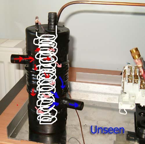

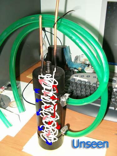

AlienHack Φεβρουάριος 18, 2005 #52 Φεβρουάριος 18, 2005 Unseen εχω 5 μερες τωρα το chiller σπιτι και κανω διαφορες δοκιμες, οποτε δεν μιλαω μονο στον αερα. ΠΧ να σου πω οτι με την συνδεσμολογια που μου ειπες στην αρχη να βαλω το νερο να μπενει και να βγενει στον εναλακτη ειχα προβλημα... Δεν απεδιδε.. Ετσι οπως εχεις βαλει την εισοδο-εξοδο του νερου ειναι διπλα διπλα και το νερο εμπενε και εβγενε κατευθιαν δημιουργοντας θερμο ρευμα, δεν προλαβενε να παρει το κρυο. Ζεστο εμπενε ελαχιστα ποιο κρυο εβγαινε. Μεχρι και η επιστροφη ειχε παγωσει αλλα το νερο δεν παγωνε, και μετα καθησα και εβαλα την εισαγωγη νερου στην πανω τρυπα (που ειναι για γεμισμα) και ειδα τεραστια διαφορα, το νερο επιτελουσ βγαινει παγωμενο... Στον εναλακτη που ειχες φτιαξει για σενα (για το chiller ενως αλλου παιδιου) ο οποιος εκανε καλη δουλεια ειχες βαλε την εισοδο εξοδο σε διαφορετικη θεση. Η εισοδος ηταν ιδια ΑΛΛΑ η εξοδος ηταν χαμηλα ΑΠΟ ΤΗΝ ΠΙΣΩ μερια του εναλακτη, οχι ακριβος κατω απο την εισοδο, οποτε το νερο γυρνουσε πανω στισ σπειρες. Και γιαυτο αυτο που ειπα ειναι σωστο: quote: "Καλυτερα να μαμαει ο εναλακτης και ας μην εχει πολυ ογκο νερου μεσα, και να παγωνει γρηγορα και αμεσα το νερο παρα να πονταρεις στο οτι εχεις μπολικο παγωμενο νερο και θα κρατησει για ωρα..." Οταν ο εναλακτης σου δεν απεδιδε (ειχα εισαγογη-εξαγογη διπλα διπλα) και να ξεκινουσα τον συμπιεστη χωρις το PC και να εριχνα το νερο στους -20 πριν ξεκινησω το μηχανημα μολις το ανοιγα σε 1 λεπτο το νερο ζεστενοταν καθος δεν μπορουσε να διοξει την ζεστη στον εναλακτη. Μολις αλλαξα την συνδεσμολογια και ζεστο να ειναι το νερο ο εναλακτης το παγωνει ενο το μηχανημα δουλευει. Το περιεργο δεν καταλαβα που ειναι... Παραθετω και φοτο του δικου σου εναλακτη που η εισαγογη ειναι μπρωστα και εξαγωγη του νερου-αντιψυκτικου πισω.
AlienHack Φεβρουάριος 18, 2005 #53 Φεβρουάριος 18, 2005 και εδω ο δικος μου που η εισαγωγη με την εξοδο ειναι διπλα διπλα. Το νερο φευγει κατευθειαν ελαχιστα ποιο κρυο.
unseen Φεβρουάριος 18, 2005 #54 Φεβρουάριος 18, 2005 και πιστευεις οτι εχει διαφορα αυτος που δειχνεις στην φωτο με αυτο που σου εδωσα? Επειδη ειναι απο την αλλη μερια η σωληνα? Δυσκολο. Δεν εχω ομως τι να πω για να στο αποδειξω... οποτε πιστευω εσενα προς το παρον.
AlienHack Φεβρουάριος 18, 2005 #55 Φεβρουάριος 18, 2005 Δεν εχω λογο να σου πω κατι που δεν ισχυει ή που δεν το ειδα και εγω ο ιδιος. Εγω θελω το συστημα μου να αποδιδει τα μεγιστα, και μακαρι απτην αρχη ο εναλακτης σου να τα εδινε ολα, γιαυτο εξαλου τον πηρα. Αλλα ηθελε μια μικρη "αλαγη" :flower: Το ιδιο συστημα σου λεω, με το ιδιο τσιπακι, ολα ιδια. Απλος αλλαξα την συνδεσμολογια των σωληνων.. και ειδα διαφορα.
unseen Φεβρουάριος 18, 2005 #56 Φεβρουάριος 18, 2005 ok. Αν εισαι σιγουρος οτι ειναι αυτο θα σου φτιαξω εναν τον προηγουμενο free.

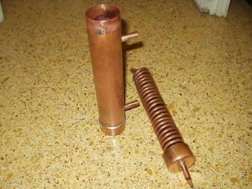

AlienHack Φεβρουάριος 18, 2005 #57 Φεβρουάριος 18, 2005 Δεν υπαρχει θεμα ρε. ετσι κιαλλιος με την αλαγη που εκανα δουλευει μια χαρα τωρα. Εγω σου τα λεω για να καλυτερεψεις το σχεδιο σου και να γινει οσο το δυνατον καλυτερο. Κατι αλλο πoυ θελω να σε ρωτησω. Υπαρχει περιπτωση να φτιαξεις εναλακτη με μεγαλυτερο σωληνα στο σπιραλ? δηλαδη ασ πουμε 1/4? Το υπολοιπο συστημα μου ειναι 1/4 και εχω την εντυπωση οτι η μικρη διατομη του σωληνα του εναλακτη πρεπει να μου ριχνει την αποδοση του συστηματος. Εβαλα μεγαλο κομπρεσσορα, 3/8 . Και μου φενεται χαζο το σημειο που "σκαει" το φρεον να ειναι ποιο στενο απο την επιστροφη.. Θεοριτικα θα δω μεγαλη διαφορα αν βαλω εναλακτη με μεγαλυτερο σωληνα. Αν μπορεισ να φτιαξεις τετοιο και με καλη τιμη θα ηθελα ενα. Και ο whitewolf που εφτιαξε chiller με πολυ καλες επιδοσεις τετοιο εναλακτη εχει αποτι βλεπω στην φοτο. 1/4 σωληνα σπειροιδη.. Ειναι ευκαιρια μια που στο συστημα μου εβαλα συλεκτη υγρων και μπορω να βαζω-βγαζω εναλακτη χωρις να χανω το freon, να κανω κανα συγκριτικο στους εναλακτεσ. Να τεσταρω αυτον που μου εδωσες, με εναν σαν του Whitewolf με μεγαλυτερο σωληνα, να δουμε αν παιζει ρολο βρε αδερφε το μεγεθος του σωληνα, και να δοκιμασω και εναν του ice με fins στο φιναλε.
unseen Φεβρουάριος 18, 2005 #58 Φεβρουάριος 18, 2005 μολις βρω λιγο χρονο θα σου φτιαξω. Πες τι διαστασεις θελεις να ειναι.
AlienHack Φεβρουάριος 19, 2005 #59 Φεβρουάριος 19, 2005 θα μετρησω σημερα το μερος θα υπολογισω κιολασ και θα σου πω το απογευμα. Θα ειναι καλη φαση να δουμε αν η διατομη του σοληνα εισαγωγης (και οι σπειρες) θα παιξει ρολο στην αποδοση.
