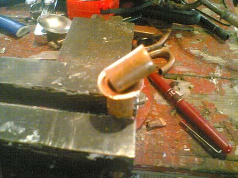

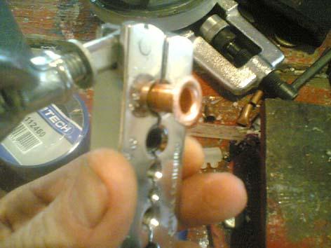

ICE1416003169 Φεβρουάριος 13, 2005 Author #21 Φεβρουάριος 13, 2005 Το χτυπάμε με ένα σφυρί να γίνει flat

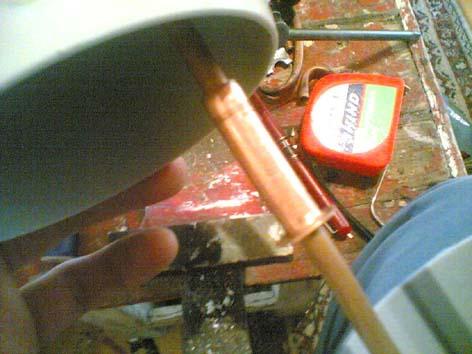

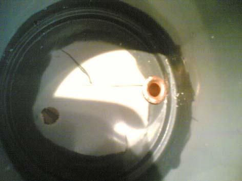

ICE1416003169 Φεβρουάριος 13, 2005 Author #22 Φεβρουάριος 13, 2005 Έλεγχος Τοποθέτηση για καλή εφαρμογή Αυτό είναι για να περάσει ο σωλήνας του εξατμιστεί
ICE1416003169 Φεβρουάριος 13, 2005 Author #23 Φεβρουάριος 13, 2005 Τώρα, το βάζουμε επάνω και το κολλάμε

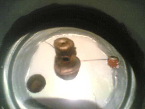

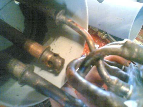

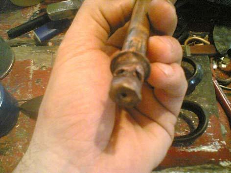

ICE1416003169 Φεβρουάριος 13, 2005 Author #24 Φεβρουάριος 13, 2005 Ήρθε η σειρά του σωλήνα εισαγωγείς του υγρού, με πιο τρόπο θα διαχέετε Κάνουμε το ίδιο που είχα κάνη για τον σωλήνα του εξατμιστεί και κόβουμε από τον ίδιο το σωλήνα ένα κομμάτι
ICE1416003169 Φεβρουάριος 13, 2005 Author #25 Φεβρουάριος 13, 2005 Το κολλάμε και βάζουμε ένα χαλκό για να το ταπώσουμε Κάνουμε τέσσερις τρύπες και μια μικρή στην μέση Και το αποτέλεσμα

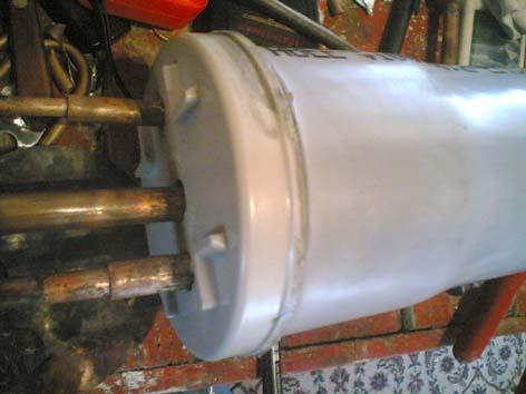

ICE1416003169 Φεβρουάριος 13, 2005 Author #27 Φεβρουάριος 13, 2005 Τώρα έχουμε κολλήσει όλους τους σωλήνες
