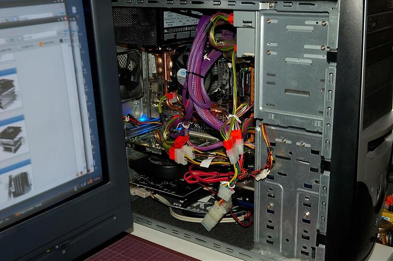

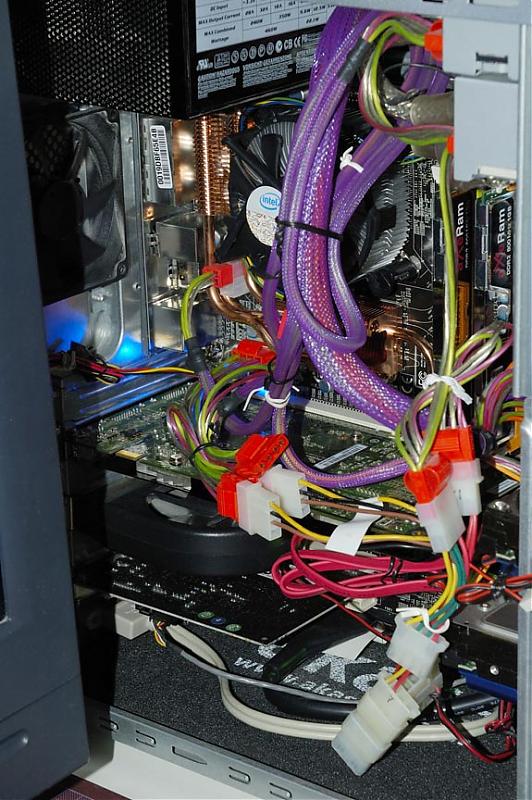

Aυτο ειναι το κουλο ... το ειχα σκεφτει και εγω, αλλα οποτε ακουμπησα την ψυκτρα σε full load oταν εδειχνε τα 77αρια και τα 80αρια ειναι μια χαρα χλιαροτατη, τα πτερυγια δηλαδη .... καμμια σχεση ας πουμε με την ram ή τους δισκους που καινε πραγματικα ....

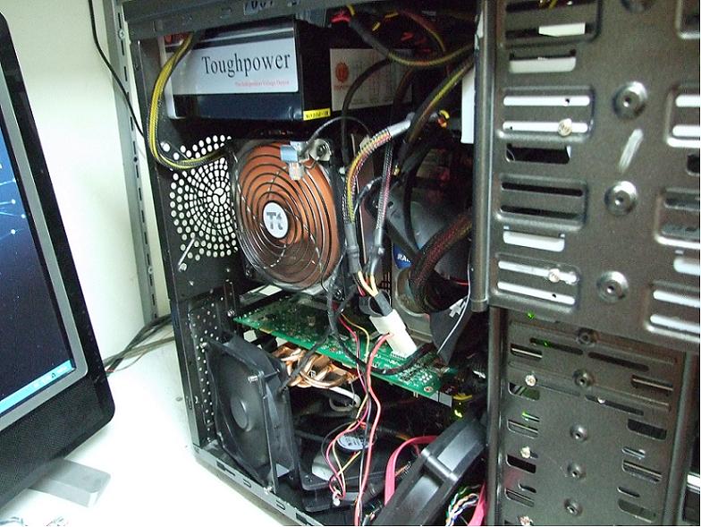

Το ίδιο ισχύει και με την Tt για να την βγάλεις έπρεπε να βγάλεις ολόκληρη την μητρική μια και δεν είχες πρόσβαση στο κλιπάκι που είναι στην πάνω αριστερή γωνία ...

θα αφηνε εκτεθειμενα τα κλιπ οπως και η μαμα ψυκτρα για ευκολη προσβαση , τοποθετηση και αφαιρεση. Βλεπω οτι στα 18cm πλατους του κουτιου μου υπαρχει χωρος για τουλαχιστο διπλασια αν οχι και περισσοτερη ποσοτητα μεταλλου σε μια τετοια ψυκτρα, ακομη και τον ιδιο ακριβως ανεμιστηρα να ειχε επανω δεν θα ειχε αισθητα καλυτερη αποδοση απο την μαμα? υπαρχει αραγε καποια τετοια ψυκτρα?
Με βάση το κουτί σου με την big Tt θα έχεις ΣΙΓΟΥΡΑ πρόβλημα στο πάνω αριστερό κλιπ...
Δεν εχω ελπιδες να το φτασω με ενα δακτυλο, μια που χαμηλα κοντα στον επεξεργαστη δειχνει να εχει αρκετα κενα και να ειναι στενη ?
Μια λυση ισως να ειναι να βγαλω το τροφοδοτικο και μετα να το ξαναβαλω στη θεση του ? ....
Αυτο που με προβληματιζει περισσοτερο ειναι μηπως οταν περαστει ακουμπαει στο τροφοδοτικο ....
Ναι αν βγάλεις το τροφοδοτικό θα κάνεις δουλειά ..
όσο για το αν θα ακουμπάει δεν ξεπερνάει τα όρια της μητρικής οπότε είσαι ok ..
