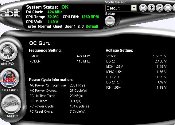

tsif Δεκέμβριος 18, 2007 #29 Δεκέμβριος 18, 2007 Είναι από τις πολύ καλές.... Εχε πάντα υπ όψιν σου και την Tt big typhoon VX και ένα ss από τις θερμοκρασίες μου σε idle με αρκετά τσιμπημένο O/C και Vcore
squid Δεκέμβριος 19, 2007 Author #30 Δεκέμβριος 19, 2007 κοινως εγω με τους 35c-37c σε full load να μην μιλαω καθολου ε.. ?τι CPU και τι ψυξη εχεις? ΟC?squid added 0 Minutes and 48 Seconds later...Είναι από τις πολύ καλές....Εχε πάντα υπ όψιν σου και την Tt big typhoon VXκαι ένα ss από τις θερμοκρασίες μου σε idle με αρκετά τσιμπημένο O/C και VcoreTι ψυξη χρησιμοποιεις ?

tsif Δεκέμβριος 19, 2007 #32 Δεκέμβριος 19, 2007 Tι ψυξη χρησιμοποιεις ? Tt big typhoon VX και γι αυτόν τον λόγο στην πρότεινα
