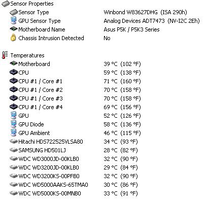

ThorLite Δεκέμβριος 12, 2007 #14 Δεκέμβριος 12, 2007 Το φουρνακι μου ο QX6700 ισως φτανω το χρονο τωρα σε full load ολο αυτο το καιρο σε αυτες τις temp ειναι με High End νερο... :046: :098:

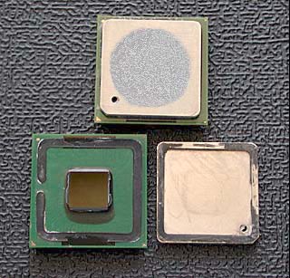

afasias1442169073 Δεκέμβριος 12, 2007 #15 Δεκέμβριος 12, 2007 Πρόσφατα έβγαλα την stock ψήκτρα για να κάνω τον ετήσιο καθαρισμό του pc μου και κατά λάθος έβαλα παραπάνω arctic silver 5 και το έκλεισα γιατί βαριόμουνα να το καθαρίσω πάλι και ήταν 3-4 βαθμούς παραπάνω σε ιddle . Και ως γνωστόν όποιος δεν έχει μυαλό ... :022: Τα ξανάκανα λοιπόν από την αρχή, και όλα ok βέβαια στο site τις arctic silver 5 λέει ότι χρειάζεται 50-200 ώρες περίπου για να μεγιστοποίηση την απόδοση της .
MadCatMk21442169156 Δεκέμβριος 12, 2007 #16 Δεκέμβριος 12, 2007 βέβαια στο site τις arctic silver 5 λέει ότι χρειάζεται 50-200 ώρες περίπου για να μεγιστοποίηση την απόδοση της .Ισχύει. Δε θα'λεγα 200 ώρες, αλλά όπως κάθε άλλη πάστα θέλει "στρώσιμο".
squid Δεκέμβριος 12, 2007 Author #17 Δεκέμβριος 12, 2007 Πρόσφατα έβγαλα την stock ψήκτρα για να κάνω τον ετήσιο καθαρισμό του pc μου και κατά λάθος έβαλα παραπάνω arctic silver 5 και το έκλεισα γιατί βαριόμουνα να το καθαρίσω πάλι και ήταν 3-4 βαθμούς παραπάνω σε ιddle . Και ως γνωστόν όποιος δεν έχει μυαλό ... :022: Τα ξανάκανα λοιπόν από την αρχή, και όλα ok βέβαια στο site τις arctic silver 5 λέει ότι χρειάζεται 50-200 ώρες περίπου για να μεγιστοποίηση την απόδοση της . ακουγεται μαλλον σαν τη δικη μου περιπτωση .... απο που ειναι αυτες οι photo? επισης http://www.arcticsilver.com/pdf/appinstruct/as5/ins_as5_intel_quad_wcap.pdf .
afasias1442169073 Δεκέμβριος 12, 2007 #18 Δεκέμβριος 12, 2007 από εδώ είναι η photo : http://www.arcticsilver.com/pdf/appinstruct/as5/ins_as5_singlecore_wcap.pdf
squid Δεκέμβριος 12, 2007 Author #19 Δεκέμβριος 12, 2007 Το φουρνακι μου ο QX6700 ισως φτανω το χρονο τωρα σε full load ολο αυτο το καιρο σε αυτες τις temp ειναι με High End νερο... :046: :098: απο Sandra ειναι τα screens?

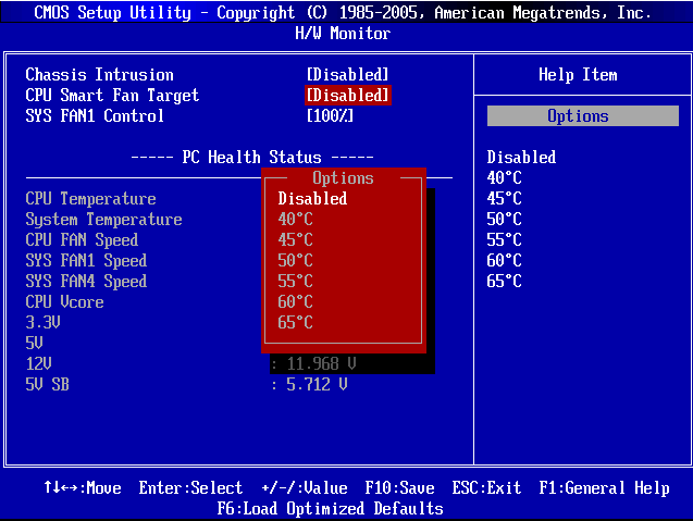

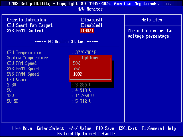

squid Δεκέμβριος 12, 2007 Author #20 Δεκέμβριος 12, 2007 Nα χρησιμοποιησω τις επιλογες smartfan ή να το αφησω Disabled? Υπαρχει αυτο το smartfan και στα αλλα ιntel bοards, δουλευει ?
