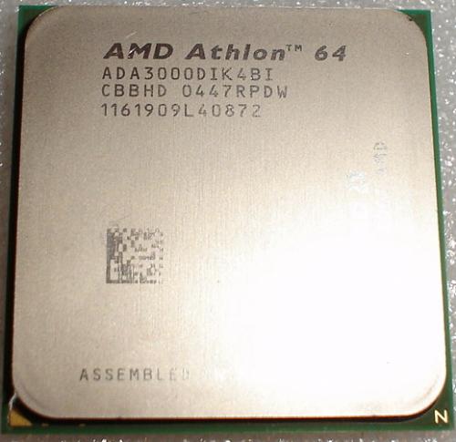

aqua Απρίλιος 5, 2005 #20 Απρίλιος 5, 2005 Παρτε και μια φωτο απ το καπακι μπροστα Ειπα να τον κανω καλοκαιρινο τωρα που μπαινουν και οι ζεστες.
