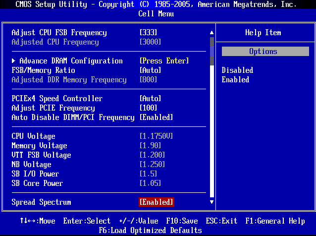

λοιπον ψαχνομαι και εγω λιγο με τις ΟC ρυθμισεις του πρωτου μου Intel (μετα απο πολλα χρονια). Rig υπογραφης
Τα Volt που μου δινει ελεγχο το P35 MSI Νeo2-FR ειναι
  • CPU Volt
  • Memory Volt
  • VTT FSB Volt
  • NB Voltage
  • SB I/O Power
  • SB Core Power
Ti ειναι τα VTT και SB I/O & Core Power ?
Ποιες ειναι οι καθιερωμενες ορολογιες για τα παραπανω? ειναι πχ τα
ΜCH, ICHIO, CPU VTI, ICH,? Πως αντιστοιχουν με τα παραπανω? (*) και ποιες ειναι οι πληρεις ονομασιες των αρχικων?
ΙCH, ICHIO, ειναι το ΙCH9R στην περιπτωση μου? γιατι και αυτο χρειαζεται ανεβασμα? δεν ειναι καθαρα controller δισκων?
επισης στο board αυτο δεν εχω βρει option για C1Estate, μονο ΕΙST, τι γινεται με το C1Estate σε αυτη την περιπτωση?
Επισης δεν εχει στα timings ΜΑ timing ...
Oι ρυθμισεις ρευματος των windows εχει νοημα να ειναι στο minimal power consumption, με το ΕΙST απενεργοποιημενο? Εχει καποιο ασφαλες αποτελεσμα αυτο το profil στην οικονομια ρευματος ή πιθανον να ειναι μονο υποψηφιο για πιθανη προκληση ασταθειων ? Ποιο ειναι το πιο ενδεδειγμενο προφιλ?
(*) το ΙCH ειναι το SouthBridge? (ΙCH9R) και το MCH το ΝΒ? (P35)
MCH είναι το ΝΒ Voltage.
To VTT είναι για τη cpu έξτρα τάση για το ψηλό fsb και καλά.
Εγώ δεν το έχω πειράξει (ίσως μόνο σε πολύ οριακές συνθήκες και μόνο για bench να χρησιμέψει)
ICH->SB Core Power
ICHIO->SB I/O Power (input-output)
Σε νορμάλ οverclocking πειράζεις μόνο vcore/vmch.
Απενεργοποιείς όλα τα Ε1 κλπ για να παίζεις με σταθερό multi.
Μετά δοκιμάζεις να τα ενεργοποίησεις και να δεις σταθερότητα.
