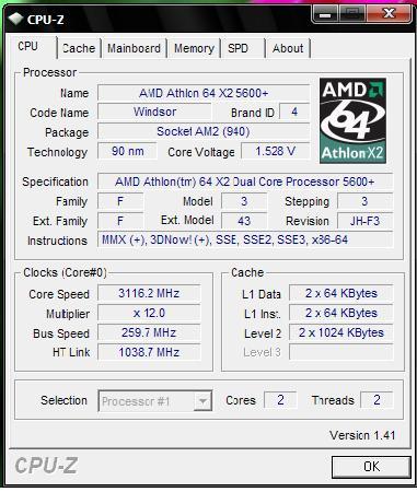

το πρωί δεν είχα τι να κάνω και άρχισα να κάνω πειραματα.Ας μου εξήγησει κάποιος τι κουλό είναι αυτό....
1)278*11=3060 και RAM Freq : 440 MHz
αποτέλεσμα στο super pi 26s
2)287*11.5=3300 και RAM Freq : 471 MHz
αποτέλεσμα στο super pi 29s
το ερώτημα μου είναι, κόβει τόσο πολύ το μισό στον πολλαπλασιαστή?
(και στις 2 περιπτώσεις τα timings είναι 5-5-5-15)

Iσχύει αυτό που λέει ο tristeno.O 0.5 πολ/στής βάζει διαιρέτη στις μνήμες.Κατέβασε το A64info ή A64memfreq για να το τσεκάρεις..
Δεν έχεις άδικο,αλλά προσωπικά ποτέ δεν είδα όφελος με τους 0.5 πολ/στές.Όλη η δουλειά ήταν με τους διαιρέτες και τα timings.
