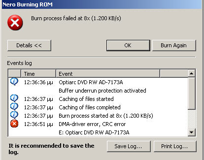

ΙSO προσπαθεις να γραψεις?
Oχι, ενα .run αρχειο (driver nvidia linux)
δοκιμασες να ξαναπερασεις το nero μεσα στο pc σου???
Σε 5 εγγραφές που δοκίμασα με το nero 7.1.0 και το 7.9.6 μου βγαζει το ιδιο σφάλμα.
Google-αρωντας βρηκα οτι ατο το error σχετιζεται με hardware-ικα προβληματα (drives,καλωδιοταινιες)
Eιναι καινουρια τα drives?
Nαι του κουτιού(ή μαλλον της σακούλας μιας και ηταν bulk :p)
Δοκιμασα να γραψω dvd με τα 3dmark που κατεβασα αλλα τιποτα......
Διαβαζουν κανονικα αλλα απο εγγραφη ...τζίφος

Aλλαξα καλωδιοταινία και αφησα μόνο το ένα.
Τώρα γράφει! ΑΝΑΣΤΑΣΗ! πετάξτε ενα mefisto :p

Σοβαρά τώρα, μάλλον τα jumpers ήταν ή η καλωδιοταινία. Μπας και τα έβαλες πάνω και τα δύο με τα jumpers σε mode master βρε συ??????????
Μα πόσο μπροστά είμαι; Τσκ, τσκ.. μερικές φορές με θαυμάζω τόσο πολύ!!!!
OΧΙ!!!! Τα jumρers ήταν σωστά! Η ταινία ήταν ελεϊνή:046:
