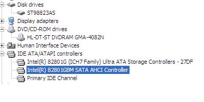

panoc Οκτώβριος 22, 2007 Author #10 Οκτώβριος 22, 2007 Βασικα ο δίσκος ειναι sata, και ο device manager αναφερει οτι το drive σαν device 0 στο primary IDE chabbel (φυσικα δεν υπαρχει και secondary), οποτε θέλω primary drive. Επειδη το κόβω απιθαβο οι πωλητες να γνωριζουν τι εστι primary και secondary, πως τους τα ζητάω, ή πως τα διακρ´ινω?Λογικά το αναφερει επανω η ταμπελίτσα?
DarthMoul Οκτώβριος 22, 2007 #11 Οκτώβριος 22, 2007 Βασικα ο δίσκος ειναι sata, και ο device manager αναφερει οτι το drive σαν device 0 στο primary IDE chabbel (φυσικα δεν υπαρχει και secondary), οποτε θέλω primary drive. Επειδη το κόβω απιθαβο οι πωλητες να γνωριζουν τι εστι primary και secondary, πως τους τα ζητάω, ή πως τα διακρ´ινω?Λογικά το αναφερει επανω η ταμπελίτσα?SATA με PATA emulation τον έχεις δηλώσει στο bios;

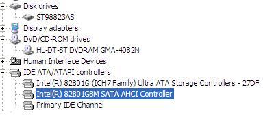

panoc Οκτώβριος 22, 2007 Author #12 Οκτώβριος 22, 2007 το bios του laptop δεν εχει τετοιες επιλογες, και στο device manager υπαρχει sata controller... δειτε την εικονα και στο primary channel ειναι μονο μία συσκευη συνδεμενη (στο device 0) με DMA mode 2, οπότε κρινοντας απο αυτο ειναι το dvd. (o δισκος απιθανο να ειναι σε mode 2).
Hemispasm1442169066 Οκτώβριος 22, 2007 #13 Οκτώβριος 22, 2007 Δυστυχως το να αλλαξεις master/slave settings σε ενα drive για λαπτοπ κατα κανονα δεν ειναι τοσο απλο οσο το αλλαξεις τη θεση του jumper. Συνηθως γινεται μεσω αλλαγης του firmware, το οποιο θα μπορει να γινει μονο σε desktop computer ετσι ωστε να μπορεις να μπουταρεις (και θελει και κονβερτορα). Καλο θα ηταν λοιπον να το παρεις μαστερ εξ αρχης. Δε ξερω αν γνωριζουν στο μαγαζι που θα το προμηθευτεις, αν κατεβεις στο Πλαισιο στην Πατρα, μιλησε στον Κυριακο στο σερβις (αν δουλευει ακομα εκει) θα ξερει να σου πει.
Hemispasm1442169066 Οκτώβριος 22, 2007 #14 Οκτώβριος 22, 2007 ...οποτε θέλω primary drive. Επειδη το κόβω απιθαβο οι πωλητες να γνωριζουν τι εστι primary και secondary, πως τους τα ζητάω, ή πως τα διακρ´ινω?Λογικά το αναφερει επανω η ταμπελίτσα?Προς αποφυγη παρεξηγησης να τονισω οτι ο διαχωρισμος δεν ειναι σε Primary/secondary αλλα master/slave. Δε σε ενδιαφερει αν θα ειναι primary or secondary master αρκει να ειναι master. Καποια drives εχουν και ρυθμιση επανω τους που μπορεις να τα αλλαξεις, μπορει να πεσεις σε καποιο τετοιο.
maddoctor Οκτώβριος 22, 2007 #15 Οκτώβριος 22, 2007 Για να μην ανοίγω νέο θέμα, επειδή και εγώ σκέφτομαι να αλλάξω το Phillips CDD5263 dvd/cdrw που έχω στο laptop μου, το NEC θα κάνει? Από που μπορώ να δω τι είναι το δικό μου, αφού ο σκληρός είναι IDE?Λογικά θα είναι από το BIOS, αλλά εκτός από εκεί μπορεί κανείς απο κάπου αλλού?
Hemispasm1442169066 Οκτώβριος 22, 2007 #16 Οκτώβριος 22, 2007 Θα πρεπει να κανεις οτι εκανε ο Panoc εδω για να δεις αν το drive ειναι σε θεση 0 ή 1 και σε ποιον κοντρολλερ ειναι. Ετσι θα δεις αν ειναι master ή slave. Για την προσοψη πολλες φορες μπορεις απλα να αφαιρεσεις την παλια σου και να την βαλεις στο καινουριο drive - δεν εχει χρειαστει ποτε να το κανω.
maddoctor Οκτώβριος 23, 2007 #17 Οκτώβριος 23, 2007 Από το Device Manager φαίνεται να είναι στο Secondary IDE Channel, Device 0.Άρα είναι master στο δεύτερο IDE, σωστά?
