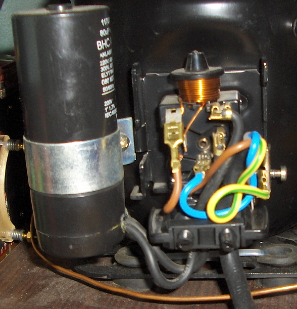

Παρακαλω μια βοηθεια απο τους κατοχους Prommie
geoal
Παιδια γεια σας χρειαζομε την βοηθεια καποιου κατοχου Prometeia MachII γιατι λογω βλαβης στο ρελε εκκινησης του compresser και πανω στη βιασύνη μου δεν σημειωσα ποιο καλωδιο παει που και ετσι τωρα δεν μπορω να τα συνδεσω. Θα παρακαλουσα λοιπον οποιος εχει την καλοσυνη να κανει ενα κοπο και να ανοιξει το κουτακι που ειναι ακριβως πισω απο τον κομπρεσορα (ξεδισωνουμε μια βιδα και σηκωνουμε το καπακι προς τα επανω. Ολα αυτα αφου το εχουμε βγαλει απο την πριζα) και να βγαλει 2 φωτογραφιες 1 απο καθε πλευρα ωστε να φαινετε σε ποια σημεια πηγαινει ο πυκνωτης και σε ποια η φαση και η γειωση (συνολικα ειναι 5 σημεια 2 της φασης καφε και μπλε, 2 μαυρα του πυκωτη και το κιτρινο πρασινο της γειωσης). Ευχαριστω πολυ και να ειστε καλα.
μπραβο βρε Τασουλη η τελευταια φωτο σου ηταν ακριβως αυτο που ηθελα. Να εισαι καλα φιλε μου σε ευχαριστω πολυ.
TASOS #Off topic#: Είναι ιδέα μου ή όντως η φάση (το καλώδιο λέω, το καφέ) έχει ελαφρώς ξεκουμπώσει από την επαφή; Δεν το τσεκάρεις (αν φυσικά η φωτό είναι από δικό σου pc).
Φιλικά...
οχι ετσι καθετε, απλα η επαφη αυτη κανει γωνια προς τα κατω και ειναι αρκετα πιο μακρια απο εκει που τερματιζει ο κονεκτορας.
