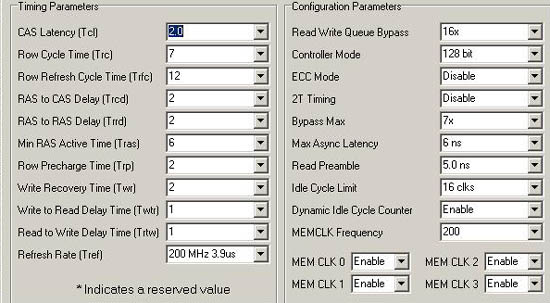

mortisboy Φεβρουάριος 11, 2005 #81 Φεβρουάριος 11, 2005 ...να και το tweaker .....μπορω να πω οτι ανεβηκαν σχετικα ευκολα εκει ....συνεχιζω και παιζω με ολες τις ρυθμισεις πλεον ...και πιστευω οτι μπορουν να πανε και αλλο... :D
apostglen46 Φεβρουάριος 11, 2005 #82 Φεβρουάριος 11, 2005 Για δοκιμασε το cycle idle limit=0 το refresh rate 1,95 και το read write queue Bypass=4x
Daidalos Φεβρουάριος 11, 2005 #83 Φεβρουάριος 11, 2005 Με τι vdimm εισαι εκει mortisboy???Δεν θα βγαλει κανενα 939 agp η dfi να παιξουμε και εμεις??
zyx Φεβρουάριος 11, 2005 #84 Φεβρουάριος 11, 2005 Αρχική απάντηση από apostglen46 Για δοκιμασε το cycle idle limit=0 το refresh rate 1,95 και το read write queue Bypass=4x το bypass γιατι 4χ το 7χ ειναι το πιο γρηγορο.
mortisboy Φεβρουάριος 11, 2005 #85 Φεβρουάριος 11, 2005 ....@Αποστολη.....θα το ξαναδοκιμασω ....αλλα δεν κανουν και καμια ιδιαιτερη διαφορα.....οσο για το bypass εχει δικιο ο zyx.....το λες μπας και παρουν κανα mhz..??...@daidale ....με 3.6v ειμαι εκει error free....

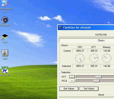

voudas Φεβρουάριος 12, 2005 #87 Φεβρουάριος 12, 2005 Αρχική απάντηση από esdee μπορει να στο κανει αυτο λογο του BIOS (stock εισαι ακομα ετσι?) όχι, έβαλα και το νέο αλλά το κάνει. νομίζω με το ενσωματωμένο δεν το κάνει, μόνο από cd, θα το επιβεβαιώσω...έχω ξεκινήσει να τεστάρω μία μία τις ρυθμίσεις τί δίνουν σε mb/sec και πόσο ρίχνουν τα λάθη, ώστε να βρω χρυσή τομή για τις μέτριες δυστυχώς bh6 μου... θα ποστάρω εξελάκι μόλις τελειώσω...@endu, δεν απάντησα στο πμ για να το γράψω εδώ... το tweaker μου βγάζει 4-5 τιμές με αστεράκι/δεσμευμένες (και με άσχετη τιμή περασμένη) και δεν αλλάζει... τί κάνω λάθος? και στην 0.31 και στην 0.5 έκδοση@edee (από κάτω): τί στραβό είπα?
esdee Φεβρουάριος 12, 2005 #88 Φεβρουάριος 12, 2005 Αρχική απάντηση από Voudas όχι, έβαλα και το νέο αλλά το κάνει. νομίζω με το ενσωματωμένο δεν το κάνει, μόνο από cd, θα το επιβεβαιώσω... έχω ξεκινήσει να τεστάρω μία μία τις ρυθμίσεις τί δίνουν σε mb/sec και πόσο ρίχνουν τα λάθη, ώστε να βρω χρυσή τομή για τις μέτριες δυστυχώς bh6 μου... θα ποστάρω εξελάκι μόλις τελειώσω...
enduracell Φεβρουάριος 12, 2005 #89 Φεβρουάριος 12, 2005 Αρχική απάντηση από Voudas@endu, δεν απάντησα στο πμ για να το γράψω εδώ... το tweaker μου βγάζει 4-5 τιμές με αστεράκι/δεσμευμένες (και με άσχετη τιμή περασμένη) και δεν αλλάζει... τί κάνω λάθος? και στην 0.31 και στην 0.5 έκδοσηΑυτό στο έκανε επειδή έτρεξες στο setup σου πρώτα το CPU-Z και μετά το A64 Tweaker. Συμβαίνει επειδή τα δύο προγράμματα τρέχουν το ίδιο driver (είναι hidden στο device manager)..., αλλά το 1.26 χρησιμοποιεί καινούργια έκδοση του driver από το 0.31/0.50 με αποτέλεσμα να φορτώνει κατά την εκκίνηση ο καινούργιος και να σου δείχνει ότι να ναι το tweaker. Mην αλλάζεις ποτέ value αν δε στα δείχνει σωστά.Κάνε τα εξής. πάνε στο HKLM\SYSTEM\CurrentControlSet\Services\cpuz και σβήστο (το φάκελο), κάνε reboot, τρέξε το A64 tweaker για να δηλωθεί ο παλιός driver που χρησιμοποιεί το tweaker. Tώρα δε θα πρέπει να έχεις πρόβλημα. Η μοναδική παρενέργεια είναι ότι θα πρέπει να φορτώνεις δύο φορές το CPU-Z καθώς την πρώτη θα σου βγάζει μήνυμα λάθους στο driver.Επίσης όταν benchάρεις στα όρια να ξες ότι πάλι μπορεί να σου βγάλει αρλούμπες. Αυτό συμβαίνει επειδή έχει χτυπήσει ο driver και πρέπει να επαναφορτωθεί. Να κλίνεις το A64tw, να φορτώνεις το CPU-Z και κλείσιμο και ξανά άνοιγμα το Tw ώστε να τον ξαναφορτώνει. Αυτά. το 0.50 δε το προτείνω. Μόνο το LDT έχει να αλλάξεις (τα άλλα δε λειτουργούν) και προσοχή δε λειτουργεί σωστά το load profile!!! Μόνο στην έκδοση 0.31 λειτουργεί σωστά.
