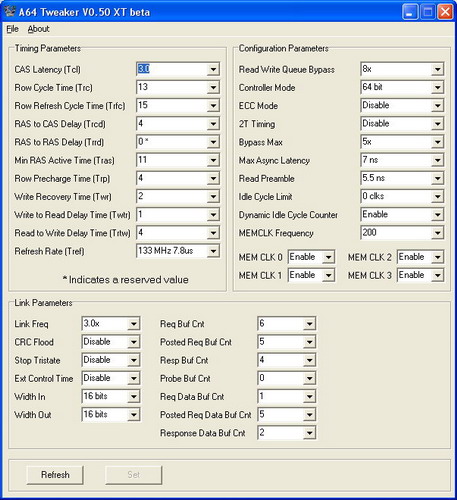

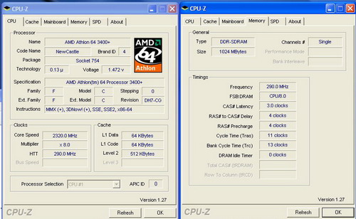

Dagalidis Φεβρουάριος 27, 2005 #363 Φεβρουάριος 27, 2005 Ξέρω ότι είμαι λιγάκι OFF Topic αλλά δεν πειράζει.... Εγώ πάλι με Single Channel προσπαθώ να φτάσω σιγά - σιγά σε Benchable και γιατί όχι σταθερά 300 1:1 @ 2x512MB 1T @ 3-4-4-11.. Aυτή τη στιγμή με 3.2 VDDR έχω 290 με 150 λάθη ανά loop στο Memtest 5o test... Eκείνο που με έχει ξαφνιάσει είναι το γεγονός ότι οι HYNIX D-5 που έχω φαίνεται να ακούνε στα VOLT Και αυτό είναι ένα πρώτο θετικό στοιχείο ..... Εχω την δυνατότητα να δώσω μέχρι 3,8VDDR και ελπίζω να αντέξουν μνήμες - Cpu Memcontroller... Πάντως με 3.2VDDR και ένα FAN πάνω από τις μνήμες αυτές είναι κρύες, γεγονός πολύ θετικό για περισσότερο ζουμί.....

Dagalidis Φεβρουάριος 27, 2005 #368 Φεβρουάριος 27, 2005 Αρχική απάντηση από esdee [Σήμερα, στις 22:53] dag το ξερω οτι θα το εχεις δοκιμασει αλλα πιο χαλαρα timmings κανουν τιποτα? δεν εχω και hynix για να ξερω ακριβως! (πχ tras 14-16?) Κοίτα ΔΕΝ ΘΕΛΩ να σκοτώσω εντελώς τις μνήμες για να πάρω κούφια ΜΗΖ .... Τα settings που έχω είναι το ελάχιστο που θέλω να κρατήσω μέχρι τα 300 MHZ.... Σε δοκιμές που είχα κάνει με 1Χ512 είχα καταφέρει να έχω bootable στα 308 1:1 στα ίδια timmings αλλά τι να λέει αφού 1GB είναι MUST για τα παιχνίδια.... Παρακάτω βλέπετε τα timmings που κρατώ σαν κόρη οφθαλμού......
esdee Φεβρουάριος 27, 2005 #369 Φεβρουάριος 27, 2005 Αρχική απάντηση από Dagalidis Κοίτα ΔΕΝ ΘΕΛΩ να σκοτώσω εντελώς τις μνήμες για να πάρω κούφια ΜΗΖ .... Τα settings που έχω είναι το ελάχιστο που θέλω να κρατήσω μέχρι τα 300 MHZ.... Σε δοκιμές που είχα κάνει με 1Χ512 είχα καταφέρει να έχω bootable στα 308 1:1 στα ίδια timmings αλλά τι να λέει αφού 1GB είναι MUST για τα παιχνίδια.... Παρακάτω βλέπετε τα timmings που κρατώ σαν κόρη οφθαλμού...... δεν εχεις αδικο, αρκετα ψαγμενα timmings
