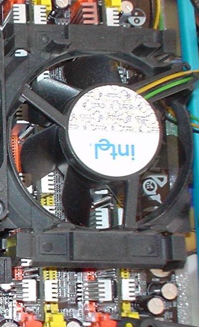

ea6gka Φεβρουάριος 21, 2005 #261 Φεβρουάριος 21, 2005 Αν τραβατε βολτ απο τη 5ρα για τις μνημες εχετε υποψιν οτι στη δεξια πανω γωνια της μητρικης πρεπει να ανεβαζει ΠΟΛΛΟΥΣ βαθμους, καηκε το δαχτυλο μου το πρωι οταν το ακουμπησα μετα απο ολονυκτιον burn in στις μνημες με 3.3 βολτ.

esdee Φεβρουάριος 21, 2005 #264 Φεβρουάριος 21, 2005 Vdeseris αν το ανεμιστηρακι ειναι απο την intel χανεις 5MHz στις μνημες το ξερεις ?
ea6gka Φεβρουάριος 21, 2005 #265 Φεβρουάριος 21, 2005 Αρχική απάντηση από esdee Vdeseris αν το ανεμιστηρακι ειναι απο την intel χανεις 5MHz στις μνημες το ξερεις ? :hehe: ειπα να σπασω την μονοτονια

snaptin Φεβρουάριος 22, 2005 #270 Φεβρουάριος 22, 2005 Αρχική απάντηση από ea6gka Αν τραβατε βολτ απο τη 5ρα για τις μνημες εχετε υποψιν οτι στη δεξια πανω γωνια της μητρικης πρεπει να ανεβαζει ΠΟΛΛΟΥΣ βαθμους, καηκε το δαχτυλο μου το πρωι οταν το ακουμπησα μετα απο ολονυκτιον burn in στις μνημες με 3.3 βολτ. αφου ετρεχε κιολας και δε κρασαρε παλι καλα... εμενα χωρις ανεμιστηρα πανω στο heatsink κρασαρει στα 5 λεπτα τωρα που εβαλα ανεμιστηρι μια χαρα
chroma Φεβρουάριος 22, 2005 #271 Φεβρουάριος 22, 2005 Αρχική απάντηση από esdee [Χθες, στις 23:55] Vdeseris αν το ανεμιστηρακι ειναι απο την intel χανεις 5MHz στις μνημες το ξερεις ? Γελάτε αλλά τις πρώτες μέρες είχα ένα fan από prescott, το μοναδικό ίσως fan που περιστρέφεται στα χαμηλά χωρίς να προκαλεί ρευμα αέρα (κάτι σα τον prescott στα default) και οι μνήμες έχαναν πάρα πολύ στα ψηλά vdimm.. Αντικαταστάθηκε ευτυχώς από 2 8ρια. Αν δίνετε από τη 5ρα, όσο παραπάνω τάση δίνετε τόσο καλύτερα είναι. Στα 3.3 η περιοχή ζεματούσε ενώ με 3.9 ήταν απλά ζεστά, με ανεμιστήρα πάντα. Στη δικιά μου το πιο ζεστό σημείο είναι το pcb δίπλα στο ψυκτράκι.
ea6gka Φεβρουάριος 22, 2005 #272 Φεβρουάριος 22, 2005 ενα crossflow απο στακερ θα εκανε καλη δουλεια εκει περα νομιζω, ο κρομα εχει δικιο και το pcb ψηνεται στο σημειο εκεινο. Δηλαδη παμε για τα 3.4 ωστε να "ξαλαφρωσουμε" την περιοχη εκεινη ε?
