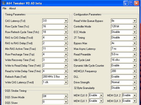

greekfragma Φεβρουάριος 19, 2005 #251 Φεβρουάριος 19, 2005 Αρχική απάντηση από vdeseris [Σήμερα, στις 15:11] ΚΑΘΟΛΟΥ ΚΟΥΛΟ! Για να παίξει στα 290 η μητρική χαλαρώνει κάποια settings. Όταν βάζεις 262 οι ρυθμίσεις αλλάζουν. Για πόσταρε δύο tweaker ένα στα 260 και ένα στα 292.... κατι ξερει ο παλιος............ εδω στα 292

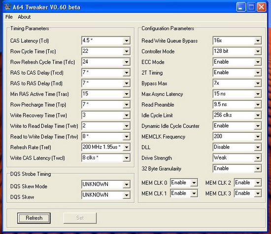

greekfragma Φεβρουάριος 19, 2005 #252 Φεβρουάριος 19, 2005 και εδω στα 262.....δεν αλλαξα ΤΙΠΟΤΑ μεσα απο το βιος....απλα κατεβασα fsb:blink:
enduracell Φεβρουάριος 19, 2005 #253 Φεβρουάριος 19, 2005 χαχαχαχα το δεύτερο scr πρέπει να είναι άκυρο δε φόρτωσε καλά το Tweaker. βάλε fixed values όπου ξες για να μην έχεις πρόβλημα.

greekfragma Φεβρουάριος 19, 2005 #255 Φεβρουάριος 19, 2005 Αρχική απάντηση από enduracell [Σήμερα, στις 15:56] χαχαχαχα το δεύτερο scr πρέπει να είναι άκυρο δε φόρτωσε καλά το Tweaker. βάλε fixed values όπου ξες για να μην έχεις πρόβλημα. το ξανατρεξα και εκανα και ριφρες.............τα ιδια μου βγαζει ακριβως....fiχed values?????για εξηγα το λιγουλακι Αρχική απάντηση από .38-.45 [Σήμερα, στις 15:56] 2700 @ 1.650, μνημες στα 245 @ 3.4 memtest 1.51 stable για ατελειωτα βραδια, prime stable για αμετρητες νυχτες, αλλα οχι s&n stable κατι που φαινεται και στο splinder cell που κανει τα δικα του. ειμαι ΚΑΙ S&M βραχος με long και τις 2 ρυθμισεις για μνημες και επεξ
enduracell Φεβρουάριος 19, 2005 #256 Φεβρουάριος 19, 2005 μα δε μπορεί ρε συ να έχει βάλει τέτοιες ρυθμίσεις δε θα έχει φορτώσει καλά.fix, εννόω να βάλεις στο BIOS manual ότι μπορείς.
greekfragma Φεβρουάριος 19, 2005 #257 Φεβρουάριος 19, 2005 Αρχική απάντηση από enduracell [Σήμερα, στις 16:05] μα δε μπορεί ρε συ να έχει βάλει τέτοιες ρυθμίσεις δε θα έχει φορτώσει καλά. fix, εννόω να βάλεις στο BIOS manual ότι μπορείς. λοιπον εκανα ενα τεστ.........φορτωσα το tweaker στα 262 και εβαλα μεσα απο windows τις ιδιες ρυθμισεις με τα 292.πατησα SET αλλα και δεν δεχτηκε τιποτα......ξαναγυρισε πισω σε εκεινες που ειχε μονο του.........επομενο βημα να γραψω σε ενα χαρτι τις ρυθμισεις των 292 και να ξαναπροσπαθησω μεσα απο BIOS αυτη τη φορα..........νεωτερα σε λιγο:giveup: :giveup:

vdeseris Φεβρουάριος 20, 2005 #260 Φεβρουάριος 20, 2005 Γιώργο τρέξε πρώτα το clockgen μέχρι να ανοίξει σωστά, κλείστο και μετά άνοιξε το tweaker... Περιμένουμε το screen στα 262......
