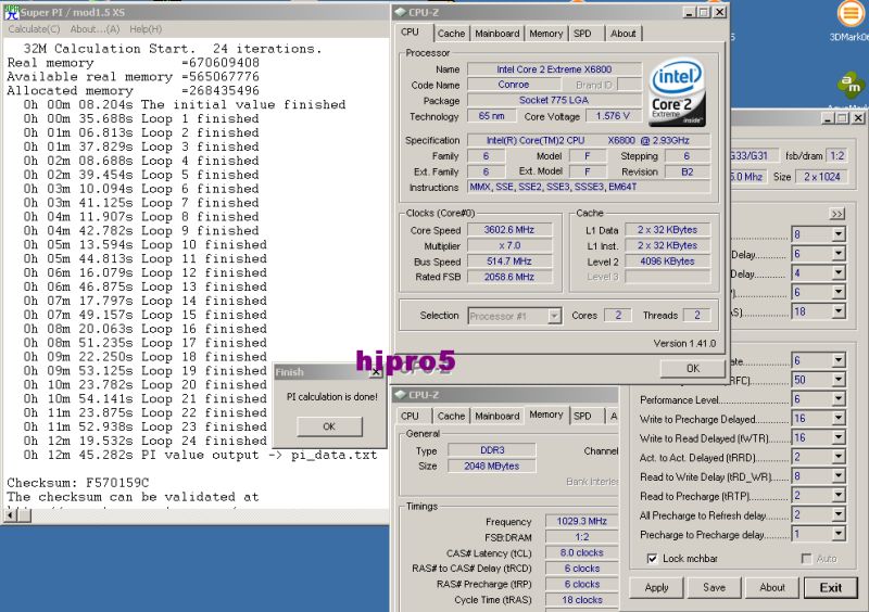

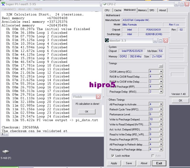

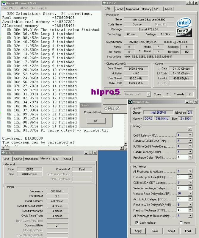

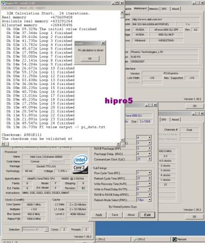

hipro5 Σεπτέμβριος 22, 2007 #20 Σεπτέμβριος 22, 2007 ΑΝ δεν είναι το πρόβλημά σου τα χρήματα, τότε πάρε μια ASUS Blitz και θα με θυμηθείς.... Αν δε θες να δώσεις παραπάνω και να πάρεις με DDR2 μνήμες (τη Formula) τότε OK...... ΑΝ πάλι έχεις να δώσεις, τότε πάρε την Blitz Extreme με ένα ζευγάρι DDR3 αυτές.... ΑΝ θες SLI - την πάτησες γιατί ΔΕΝ έχεις επιλογές/διέξοδο άλλη απ'το i680 chipset..... AN θες CrossFire - Blitz με 2 x8 PCI-E και όχι κάποιο άλλο mobo με 1 x16 και 1 x4....... AN θες με ΜΙΑ κάρτα, Blitz (με DDR2 - αν δε θες να δώσεις άλλα χρήματα παρά μόνο για τη μητρική) ή Blitz με DDR3 - όπως παραπάνω..... ....και συνιστώ τις ASUS Blitz για ένα και μόνο λόγο......ΔΕ "μουλαρώνουν"......ΟΠΩΣ και να βάλεις τις μνήμες παίζουν.....1:1, 5:4, 2:3, κ.αλλ..... Omg! Τι λες? Οι DDR3 είναι η πιο ασύμφορη αγορά!1) Είναι πολύ ακριβές 2) Δεν είναι τόσο γρήγορες Πρέπει να περιμένουμε αρκετό καιρό ακόμα! :087: 1. Ναι όντως, αλλά έτσι ξεκίνησαν και οι DDR2 αν θυμάσαι.....Οπότε αν περιμένεις κάνα χρόνο ακόμα, θα πέσουν πολύ.... 2. ΔΕΝ έχεις καθόλου δίκιο σ'αυτό που λες......Με ΜΙΑ λέξη: ΣΚΟΤΩΝΟΥΝ..... To Super-Pi 32M είναι ένα bench το οποίο μας λέει ΑΚΡΙΒΩΣ τι έχουμε και που βρισκόμαστε.... Μας δείχνει το Memory Bandwidth, Memory Latency, CPU speed, και άλλ...... ΑΝ σε αυτό είμαστε γρήγοροι, τότε σε ΟΛΑ τα υπόλοιπα μα ΟΤΙ και να τρέξουμε, θα είμαστε πιο γρήγοροι (αν συγκρίνουμε π.χ. δύο συστήματα)... ABIT IN9-MAX with i680 chipset......και μη μου πείτε ότι αυτά τα timmings/συχνότητα δεν είναι καλά!...... ASUS P5B-Deluxe with i965 chipset..... ASUS Blitz Formula with P35 chipset AND DDR2 Rams..... ASUS Blitz Extreme with P35 chipset AND DDR3 Rams....
