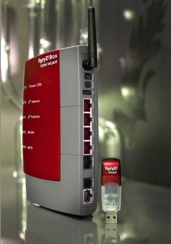

Το FRITZ!Box Fon ειναι το Voip dsl modem router που δινει η HOL
Στην ασυρματη εκδοχη του ειναι το WLAN 7140
http://www.avm.de/en/Produkte/FRITZBox/FRITZ_Box_Fon_WLAN/index.html
Ειχα και τα δυο και αποφασισα να κανω μια παρουσιαση γιατι ειμαι πολυ ευχαριστημενος απο τις πολλες λειτουργιες και την ευκολια στη χρηση.
Το ασυρματο εχει επιπλεον ενα USB port για print server ή για usb storage ή για το (extra) Fritz!wlan usb stick που το αγοραζεις και το βαζεις εκει, αποθηκευει τις ρυθμισεις του ασυρματου δικτυου και μετα το βαζεις σε οποιο PC θες και τις περναει και εκει αυτοματα.
Εγω δεν το χρειαστηκα για το laptop παντως.

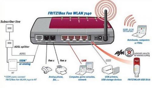

Τελος εχει 2 θεσεις για τηλεφωνα, που στο 2play εξυπηρετουνται αποκλειστηκα απο την τηλεφωνια της HOL,
ενω αν εχεις γραμμη οτε τα ρυθμιζεις οπως θες (μπορει να καλεσεις και μεσω οτε και μεσω voip)

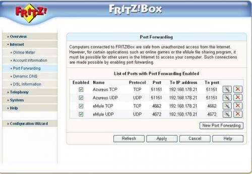

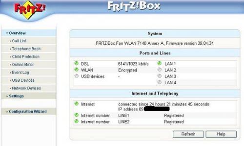

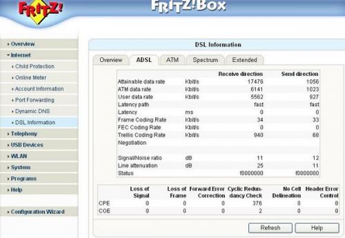

Eχει αναλυτικες πληροφοριες της γραμμης, και ρυθμιση για το port forwarding ωστε να μην μπλοκαρει το firewall τα διαφορα P2P.
Eπισης, για ακομα μεγαλυτερη ασφαλεια, "ριχνει" αυτοματα τη συνδεση οταν δεν χρησιμοποιειται.
How AVM Protects You
When you connect to the Internet through FRITZ!Box or FRITZ!DSL, AVM's integrated, TÜV-tested firewall is automatically activated. This reliably blocks attacks, port scans and worm infections. The firewall is pre-configured for maximum security, and prevents all incoming connections. If you need to permit incoming connections to certain applications, you can activate port forwarding.
Because the most secure Internet connection is still none at all, FRITZ!web DSL automatically clears down the connection when it is idle. This mechanism is called Short-Hold Mode. As soon as you access the Internet again, for example, by clicking a hypertext link for example, the connection is dialed up again in seconds. You hardly notice the interruption -- and if your Internet access is billed by online time, it saves you money as well.

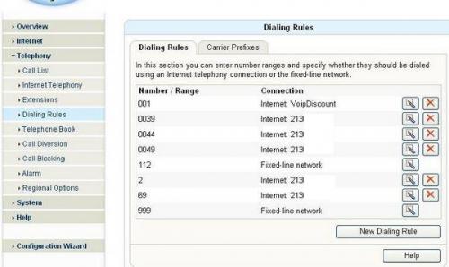

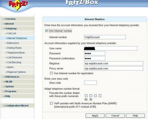

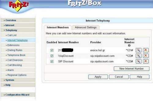

Εκει που οντως δινει ρεστα ειναι στο Voip.
Σε δικη σου γραμμη μπορεις να κανεις οτι θελεις με voipbuster, voipdiscount, evoice κλπ και να ρυθμιζεις ποτε και πως θα γινεται η καθε κληση, ειτε με αυτοματα dialing rules, ειτε αν βαλεις ενα extention πρωτα απο την κληση πχ *121# .
(Στο 2play της ΗΟL βεβαια, αυτα δεν τα αφηνει η ΗΟL)

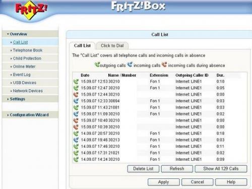

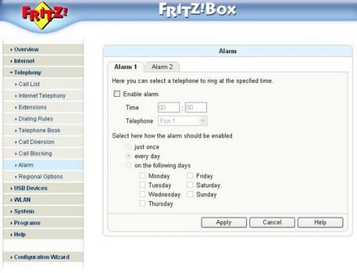

Εχει Call List, Tel Book, Call Diversion, Call Blocking...
Τελος εχει και υπηρεσια αφυπνισης!

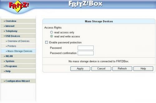

Μπορεις να δεις αν εχεις εκτυπωτη επανω, αν εχεις usb stick με ρυθμισεις προστασιας/δικαιωματων

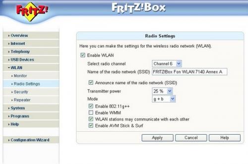

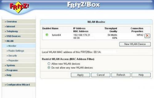

Για το WLAN ρυθμιζει τα παντα.

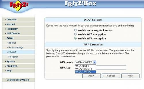

Βλεπεις ποιος ειναι συνδεδεμενος, αποκλειεις καθε νεα συνδεση, εχει προεπιλεγμενο το WPA2 με password που ειναι γραμμενο στη συσκευη και στο εξωφυλο του συνοδευτικου cd, ωστε ακομα και ο ασχετος να ειναι απο την αρχη προστατευμενος.
Ρυθμιζεις την ισχυ του wlan (πχ εγω το βαζω στο 25%),
καθως και το usb wlan stick & surf για αυτοματη ρυθμιση των υπολογιστων σου (οχι οτι χρειαζεται).

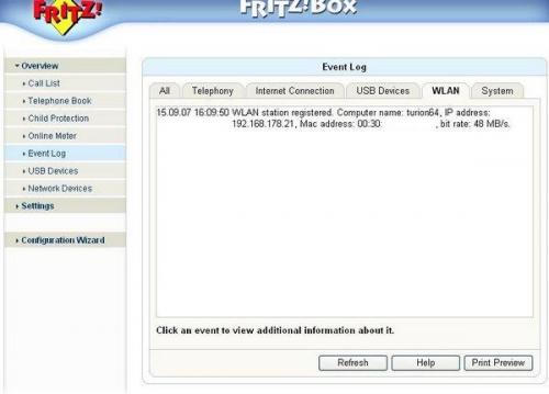

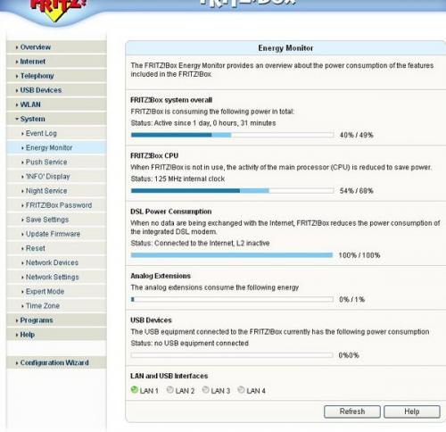

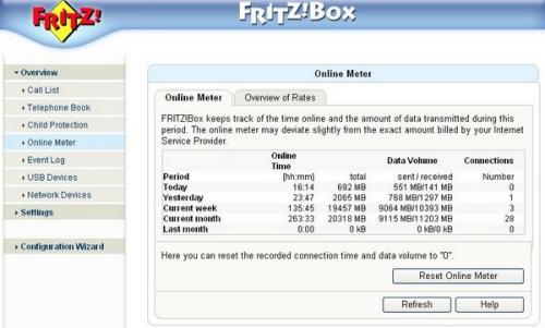

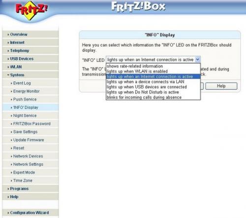

Τελος, βλεπεις Event Log για τα παντα, πληροφοριες για cpu % , καταναλωση, γραμμη, κλπ
ρυθμιζεις το info λαμπακι να δειχνει οτι θες,

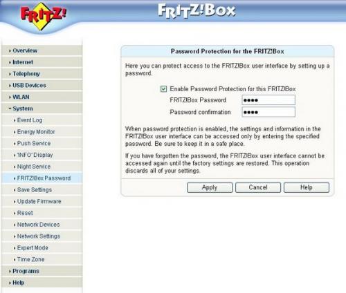

βαζεις password,

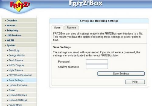

κανεις save σε αρχειο τις ρυθμισεις σου και μετα restore

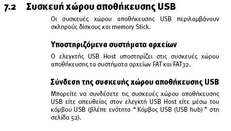

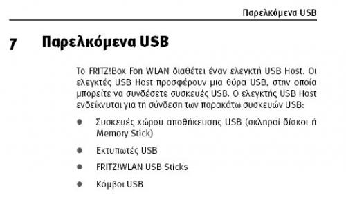

Άραγε μπορεί να δει κάποιον εξωτερικό USB δίσκο;
κοιταξα το manual και λεει ναι
υποστηριζει FAT & FAT32
μαλιστα λεει μπορεις να βαλεις hub και να συνδεσεις εκει πανω διαφορες usb συσκευες !
Ειτε 2 αποθηκευσης και 1 printer, ειτε 3 αποθηκευσης
Αν δεν εχουν τροφοδοσια δικη τους, δεν πρεπει να τραβανε πανω απο 500mA

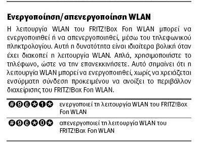

Δυο ακομα θεματα:
Μπορεις πολλες λειτουργιες να τις ενεργοποιησεις μεσω τηλεφωνου!
πχ, εισαι στην κρεββατοκαμαρα με το λαπτοπ και συνειδητοποιεις οτι το WLAN ειναι ΟFF.
Αντε να σηκωνεσαι να πας στο σαλονι να πατησεις το κουμπακι...
Κανενα προβλημα, σηκωνεις το τηλεφωνο, πατας ενα κωδικο και εισαι οκ !!!

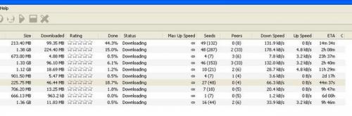

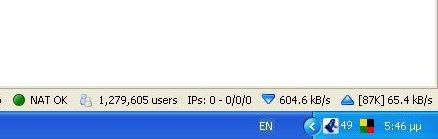

Τελος, μερικες επιδοσεις απο Ρ2Ρ
>200 συνδεσεις και 600ΚΒ/sec καλα δεν ειναι?

Για όσους έχουν το router αυτό και είναι στην hol. Μπορούν να κάνουν firmware update με την παρακάτω διαδικασία:
1.Πρώτα από όλα κάντε Save τα settings του router γιατί εκεί είναι και οι ρυθμίσεις για το σταθερό σας νούμερο. Πηγαίνετε System > Save settings και κατεβάστε το αρχείο, για ασφάλεια μπορεί να μπει και κωδικός.
2.κατεβάστε το τελευταίο firmware από την Avm.
http://www.avm.de/en/Download/index.php3
3.πηγαίνετε system > update firmware και ανεβάστε το αρχείο για να ξεκινήσει το update.
4.Μόλις τελειώσει, πηγαίνετε settings > system > save settings και κάντε restore τις παλιές ρυθμίσεις.(καρτέλα restore)
5.Μόλις τελειώσει κάντε restart

Αυτές οι οδηγίες για να "σώσουμε" τις ρυθμίσεις, γνωρίζετε αν γίνονται κι σε άλλα μοντέλα μόντεμ; Πχ σε BaudTec Annex Α;
Δηλαδή αν θελήσω να κάνω φορμάτ, να έχω αποθηκεύσει αυτές τις ρυθμίσεις και να μπορέσω να τις "ξαναφορτώσω" μετά;
