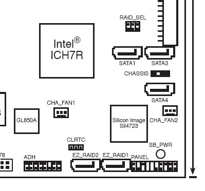

Λοιπόν... Έχω την ASUS P5W DH Deluxe και είχα στα SATA1, SATA3 & SATA4 συνδεδεμένους τους τρεις δίσκους μου.
SATA1 & SATA3 --> RAID0 (2x SAMSUNG 160GB SATA2)
SATA4 --> 320GB HDD for Games and Storage...
O μόνος τρόπος που μου δούλευει σχεδόν σωστά (θα σας πώ σε λίγο πού κολλάει το σχεδόν) είναι όταν έβγαλα τον 320άρι από το SATA4, έβαλα εκεί το Samsung ODD και έβαλα τον 320άρι στο EZ_RAID1 sata port του board μου (bl. εικόνα).
Λοιπόν... το σχεδόν κολλάει ότι μου βλέπει κανονικά το RAID0 μου, το SAMSUNG και τον 320άρι μου με τα DATA μου κανονικά, αλλά τον βλέπει σαν External Disk 0.

Να το αφήσω έτσι ή θα έχω αργότερα τίποτα data corruption και θα τραβάω τα βυζιά μου να κατεβάσω γάλα....;
Τα jumper τα ρυθμισες σε jbod mode ? Αυτο επιτυγχανεται εχοντας αφαιρεσει ολα τα jumper αν θυμαμαι καλα .
Bios ελπιζω να εχεις καποιο προσφατο , γιατι αυτο το mode δεν υπηρχε στα πρωτα bios . Δε θυμαμαι ποτε το προσθεσαν.
Το port που θα χρησιμοποιησεις ειναι το ez_backup1 .
Οτι λεει ο Stelaras αν βγαλεις ολα τα jumper και κανεις το update που λεει μεσα στο BIOS σε καποιο σημειο απο οτι θυμαμαι μετα το ez_raid ειναι σαν να μην υπαρχει και χρησιμοποιεις κανονικα το ez_backup1....
Ευχαριστω Κ. Κωνσταντινε μας για την επιβεβαιωση ! :)
Έχετε δίκιο και οι δύο. Μετά από λίγο διάβασμα στο net το βρήκα και τα αφαίρεσα. Επανέφερα τον 320άρι δίσκο στο SATA4 port και έβαλα το Samsung στο EZ_RAID1 (που τώρα είναι SATA2) και όλα είναι τέλεια....
Και πάλι σας ευχαριστώ πολύ...
Καλό βράδυ... πάω για νανάκια...
Υ.Γ. Θα είναι καλύτερα ή πιό γρήγορα αν βάλω τους δίσκους του RAID0 μου στα Ports 0 & 1 ? Γιατί αυτή τη στιγμή είναι στο 0 & 2 με τον 320άρι στο 3 και το samsung στο 1.
