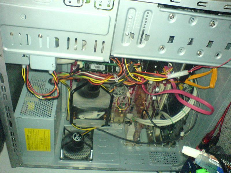

graphist83 Σεπτέμβριος 5, 2007 Author #30 Σεπτέμβριος 5, 2007 Ωραια σχετικα με την αντλια. Η παραπανω συνθεση πως σας φαινεται? Με την Vga τι να κανω? οσο για το κουτι εβγαλα μια φωτο. Δεν με πειραζει παντως να το αλλαξω.
coolmind Σεπτέμβριος 5, 2007 #31 Σεπτέμβριος 5, 2007 Θα χρειαστεις κουτι και ισως και ενα τροφοδοτικο.Το vga block που εχεις βρει μπορει να κανει για την καρτα γραφικων σου αλλα θα χρειαστεις και καποιες ψυκτρες για τις μνημες της,που λογικα θα φανουν οταν αφαιρεσεις την μαμα ψυκτρα.
