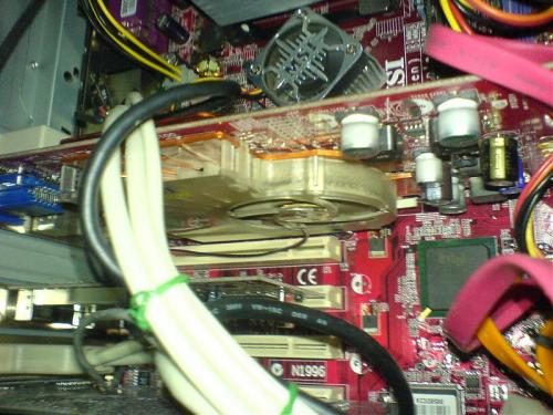

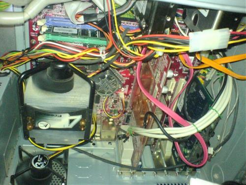

Σας παραθετω και 1 φωτο απο το συστημα και αλλη μια απο τη καρτα για να καταλαβετε ποια ειναι.
