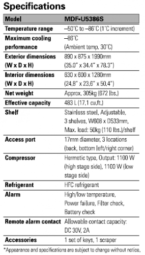

Δε ξερω ποιο ειδες ακριβως, ισως να σε παραπλανησα με καποιο απο τα παραπανω λινκ. Το δικο μας ψυγειο μοιαζει παρα πολυ με αυτο εδω (pdf)
http://www.sanyo-biomedical.jp/eng/literature/pdf/20070308161346.pdf
ειναι σχεδον ολοιδιο, και επειδη το ανοιξα σημερα για να δω αν δουλευει ο κομπρεσσορας μοιαζει πολυ και το εσωτερικο του απο τα schematics που βλεπω. Συμφωνα με το Pdf ειναι στα 1100W
