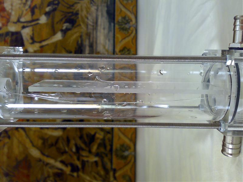

PainkiLer Δημοσιεύτηκε Αύγουστος 22, 2007 #1 Δημοσιεύτηκε Αύγουστος 22, 2007 Καλησπερα Παιδια ραγισε και ακομα δεν το χρησημοποιησα! Το καθαρισα μια με ξυδι και μετα με απεσταγμενο νερο,αφου πρωτα ειχα βγαλει κατι υπολοιματα κολλας.Μεχρι εκει ολα καλα. Αλλα μετα μου βρομαγε η κολλα και εβαλα λιγο καθαρο οινοπνευμα μεσα και το κουνισα.Και ξαφνιακα βλεπω οτι ραγισε!Λιγο στην αρχη και μετα εξαπλωθηκε: Εγω πιστευω οτι κατι εγινε με το οινοπνεμα. Πως το εξηγητε; Υ.Γ.Δεν το χτυπησα πουθενα! Μια λυση προσωρινη μπορει να βρεθει,ταπερ,κλπ. Αλλα πως μπορω να το φτιαξω;

PainkiLer Αύγουστος 22, 2007 Author #3 Αύγουστος 22, 2007 Το ειχα υπ'οψην μου και προσεχα.Αλλα οπως λεω κατι παιζeι με το οινοπνευμα και την κολλα.Μπορει να εγινε καποια αντιδραση και να εκανε διαστολη εκει που ειναι κολιμενο και να ραγισε.Αυτο πιστευω.Γιατι στα πουπουλα το ειχα.Ολα μου τα πραγματα παντα τα χειριζομαι προσεκτικα.Ειδικα αυτα!Στην αλλη υδροψυξη,που εχω,ταπερ εχω για τανκ.
Nos-Dio1442169068 Αύγουστος 22, 2007 #4 Αύγουστος 22, 2007 Το πλεξιγκλας αμα του βαλεις οινοπνευμα παθαινει αυτο ακριβως το φαινομενο...Αλλα δεν νομιζω πως χανει νερο!Το ξερω πως ειναι δυσκολο να το εμπιστευτεις αλλα αν δεν χανει νερο δοκιμασε το και βλεπεις.Υπαρχει ενα υλικο σαν πλαστελινη που οταν στεγνωσει γινεται πετρα!Μπορεις να καλυψεις την ρωγμη με αυτο για περισσοτερη ασφαλεια αλλα θα φαινεται ασχημο.Ποτε οινοπνευμα σε πλεξιγκλας!
PainkiLer Αύγουστος 22, 2007 Author #5 Αύγουστος 22, 2007 Το δοκιμασα και χανει.Αυτο που λες οτι μονωνει,θα το βρω σε καταστηματα με υδραυλικα;
thanos21unoDK Αύγουστος 22, 2007 #6 Αύγουστος 22, 2007 Το πλεξιγκλας αμα του βαλεις οινοπνευμα παθαινει αυτο ακριβως το φαινομενο...Αλλα δεν νομιζω πως χανει νερο!Το ξερω πως ειναι δυσκολο να το εμπιστευτεις αλλα αν δεν χανει νερο δοκιμασε το και βλεπεις.Υπαρχει ενα υλικο σαν πλαστελινη που οταν στεγνωσει γινεται πετρα!Μπορεις να καλυψεις την ρωγμη με αυτο για περισσοτερη ασφαλεια αλλα θα φαινεται ασχημο.Ποτε οινοπνευμα σε πλεξιγκλας!Νομιζω πως λεει τη Σιλικονη.Τσπ αμα βαλεις Σiλικονη και πιασει μετα δν θα χασει νερο.τη χρησιμοποιουν οι υδραυλικοι για διαφορα σπασιματα μικρης επιφανειας.Παντως αμα βαλεις σιλικονη δν θα εχεις προβλημα θα στεγαναποιηθει και δν θα χανει νερο και θα εισαι οκ.και μετα απο καιρο παιρνεις καινουργιο αμα ειναι.
PainkiLer Αύγουστος 23, 2007 Author #7 Αύγουστος 23, 2007 Καλα πως δεν μου ηρθε για τη σιλικονη;;;Στο σπιτι των γονιων μου εχουμε απειρες.Ευχαριστω που μου το θυμησες.Ασε που ειναι και διαφανη και δεν θα ειναι πολυ ασχημο!

Nos-Dio1442169068 Αύγουστος 23, 2007 #10 Αύγουστος 23, 2007 Το δοκιμασα και χανει.Αυτο που λες οτι μονωνει,θα το βρω σε καταστηματα με υδραυλικα;Δεν λεω την σιλικονη η οποια προσωπικα δεν με βοηθησε ποτε...ειδικα για αυτο που θες...Αυτο το υλικο θα το βρεις σε μαγαζια με χρωματα η υδραυλικα.Θα το δεις ειναι δυο στοιχειων και κοβεις οσο θες,το πλαθεις και εφαρμοζεις.Μπορεις να το χρισημοποιησεις μεσα σε νερο..αφου στεγνωσει τελειως να το τρυπησεις και να βαλεις βιδα...ειναι ενδιαφερον προιον.Απλα να σου πω οτι ο Θειος μου εφτιαξε το καρτερ του αυτοκινητου του με αυτο,και δεν εκλισε καποια ρωγμη η κατι αλλο.Εκανε καινουργια ταπα πρακτικα...Δεν ξερω ποσο εχει το καινουργιο τανκ αλλα υπολογισε ενα κοστος για το υλικο γυρω στα 5 ευρω.
Eleven1442169075 Αύγουστος 23, 2007 #11 Αύγουστος 23, 2007 Στειλε μου τα στοιχεια σου να σου στειλω αλλο κυλινδρο για να το αλλαξειςΔεν ειναι δυσκολο να το λυσεις -δεσεις ξανα .Θα ξεβιδωσεις μονο τις 4 βιδες που ειναι πανω στο καπακι Και μακρυα απο οινοπνευμα -διαλυτικα και τα λοιπα συναφη προιοντα.Δεν τα πανε και πολυ καλα με το plexy
PainkiLer Αύγουστος 24, 2007 Author #12 Αύγουστος 24, 2007 Ο απο μηχανης θεος 11!Ρε παιδια,μα κανεις μεσα στο forum να μην εχει πει για την σχεση plexy και χημικων!Κανεις δεν την εχει πατησει;Ευχαριστω πολυ Μιχαλη.
Candyman1442169163 Αύγουστος 24, 2007 #13 Αύγουστος 24, 2007 Γενικώς μακρυά από το plexi όλες οι αλκοόλες, όχι μόνο το οινόπνευμα. Έχει γενικότερη ευαισθησία σε αυτές (είναι οι γνωστές αδυναμίες που έχουν τα ακρυλικά πολυμερή).Θυμάμαι μια φορά που πήγε ένας γνωστός να καθαρίσει plexy window με αιθυλική αλκοόλη και ράγισε παντού!!!!
