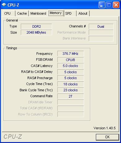

warezuser Δημοσιεύτηκε Αύγουστος 16, 2007 #1 Δημοσιεύτηκε Αύγουστος 16, 2007 γιατι διχνει οτι δουλευουν στα 400 ενω ειναι στα 800? στο bios βλεπει οτι ειναι στα 800 αλλα τα timming ειναι 5-5-5-18 ενω θα επρεπε να ειναι 4-4-4-12...
NGF Αύγουστος 16, 2007 #2 Αύγουστος 16, 2007 http://www.pctechnology.gr/vbull/vb/showpost.php?p=348152&postcount=4Τωρα γιατι λεει αλλα timings δν ξερω παντος οπως ειπα στο αλλο post το cpuz πρεπει να σου δειχνει τη μιση συχνοτητα και εσυ απλος κανεις επι 2.
warezuser Αύγουστος 16, 2007 Author #3 Αύγουστος 16, 2007 http://www.pctechnology.gr/vbull/vb/showpost.php?p=348152&postcount=4Τωρα γιατι λεει αλλα timings δν ξερω παντος οπως ειπα στο αλλο post το cpuz πρεπει να σου δειχνει τη μιση συχνοτητα και εσυ απλος κανεις επι 2.μηπως πρεπει να ρυθμισω τιποτα απο το bios?μηπως μπορεις να με βοηθισεις και σε αυτο, μου κανει σπασιματα στην επιφανεια εργασιας, ενω με ανανεωση φευγουν, ξερεις που μπορει να οφηλεται..http://www.pctechnology.gr/vbull/vb/attachment.php?attachmentid=16803&d=1187196809
pokemon6401442169101 Αύγουστος 16, 2007 #4 Αύγουστος 16, 2007 Όταν δουλεύουν οι μνήμες ως DDR800 τότε δουλεύουν με FSB*2= ταχύτητα μνήμης.Τα timings τα πειράζεις χειροκίνητα στις επιλογές overclocking.
NGF Αύγουστος 16, 2007 #5 Αύγουστος 16, 2007 μηπως πρεπει να ρυθμισω τιποτα απο το bios?μηπως μπορεις να με βοηθισεις και σε αυτο, μου κανει σπασιματα στην επιφανεια εργασιας, ενω με ανανεωση φευγουν, ξερεις που μπορει να οφηλεται..http://www.pctechnology.gr/vbull/vb/attachment.php?attachmentid=16803&d=1187196809Οτι σου ειπαν οι υπολοιποι στο θεμα που ανοιξες. Αλλα γνωμη μου οντως πρεπει να εχει προβλημα στα 2D. Αν ηταν θερμοκρασιες θα σου εκανε παντου χαζομαρες και στα 3D αλλα τετοιο κολλημα μονο σε περιπτωσεις εκτος 3D μαλλον προβλημα τις καρτας ειναι
