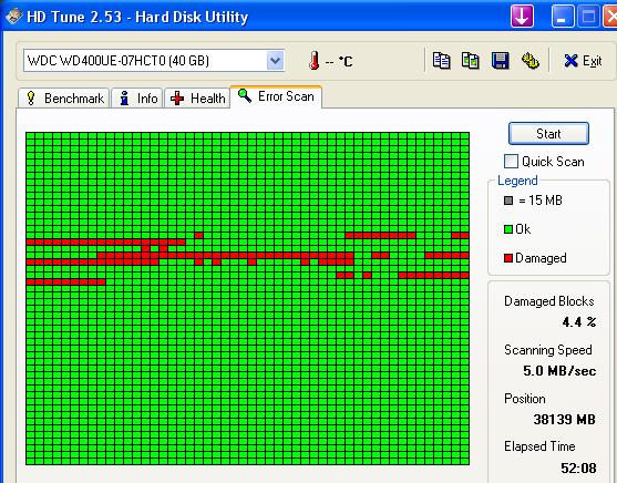

melissa_virus Δημοσιεύτηκε Αύγουστος 14, 2007 #1 Δημοσιεύτηκε Αύγουστος 14, 2007 Λοιπόν δείτε την παρακάτω photo. Ο δίσκος είναι στο 4.4% με damaged blocks. Τι μπορεί να γίνει για να διορθωθεί η κατάσταση? Βασικά πλέον χρησιμοποιείτε σαν εξωτερικός. Πριν ήταν μέσα σε laptop που το κακόμοιρο ήρθε φάτσα με έναν τοίχο... Λοιπόν φαντάζομαι να διορθωθούν αυτά δεν γίνετε. Να απομονωθούν όμως? Υπάρχει τρόπος? Είναι και πολλά δεν είναι 1 και 2 … Είναι χωρισμένος σε 2 partition. To πρώτο είναι 10gb κάπου δεν έχει πάθει τίποτα. Στο 2ο που είναι κάποιο 27 είναι το πρόβλημα. Εγγύηση δεν παίζει να έχει… 3 χρόνια λέει στο e-shop για τον συγκεκριμένο. Θα δοκιμάσω με τον σειριακό του αριθμό από wd απευθείας να δω τι παίζει. Αν έχει ακόμα. ΥΓ. τώρα κάνω chkdsk H:/f/r στο partiotion με το πρόβλημα. Το πρώτο ήταν οκ. Στον 2ο που έβαλα τώρα κάνει replace bad clusters. Φτιάχνει τον δίσκο υποτίθεται? Ή απομονώνει τα χαλασμένα σημεία?

melissa_virus Αύγουστος 14, 2007 Author #12 Αύγουστος 14, 2007 Το check disk και fix τέλειωσε. Έτρεξα από περιέργεια το HD tune να δω μήπως άλλαξε κάτι, αλλά δυστυχώς δεν έκανε τίποτα… Από το 4.4% με πρόβλημα έγινε τώρα μόλις 4.2%. Ελάχιστα φτιάχτηκαν.Τώρα θα τρέξω το HDD Regenerator. Τώρα αποτελέσματα άγνωστο πότε θα έχω…nikan και apotsi μετά το HDD Regenerator θα κάνω και τα άλλα που μου λέτε.Ευχαριστώ.

melissa_virus Αύγουστος 16, 2007 Author #15 Αύγουστος 16, 2007 Παιδιά δεν πάμε καλά!Τέλειωσε σήμερα το HD regenerator. Με βάση τα λεγόμενα του όλα είναι καλά και όλα ωραία! Δεν έβγαλε κανένα bad sector ούτε διόρθωσε τίποτα. Πως γίνετε να μην βρήκε τίποτα?Έχω τώρα και τρέχει πάλι το HD-tune και βγάζει πάλι τα προβλήματα που έβγαζε και πριν.ΥΓ: Φυσικά και έβαλα να κάνει scan στον σωστό δίσκο. Δεν υπάρχει έτσι και αλλιώς άλλος 40άρης στο σύστημα. Εκτός από 2 raptor που είναι σε raid οπότε φαίνονται για 70άριδες.edit:Του έβαλα να κάνει και ένα format μέσω windows έτσι για δοκιμή και από ότι βλέπω δεν παίζει να το κάνει ποτέ... Έχει κολλήσει εδώ και ώρα σε ένα σημείο.
