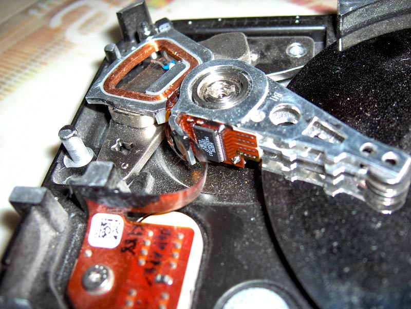

maouris1985 Αύγουστος 3, 2007 Author #34 Αύγουστος 3, 2007 γεια σας και παλι.ειχα παραγγειλει το ιδιο δισκο για να κανω τη αλλαγη της πλακετας αλλα εχω μια απορια κ ελπιζω να μπορειτε να βοηθησετε.εδω σας θελω:066: ο δικος μου ειναι ο WD2500JS-WD CAVIAR SE.επισης πισω στη πλακετα γραφει Τ40 και κατασκευης ιουλιου 2006.αυτος που παρελαβα τωρα που θα βγαλω τη πλακετα ειναι WD2500KS-WD CAVIAR SE16 με αριθμο πλακετας Τ43 και κατασκευης ιουλιου 2007.παντος με το ματι βλεπω καποιες μικροδιαφορες στη κεφαλη του δισκου.να προχωρησω με τη αλλαγη η απλα θα τους καψω και τους 2?
pokemon6401442169101 Αύγουστος 3, 2007 #35 Αύγουστος 3, 2007 γεια σας και παλι.ειχα παραγγειλει το ιδιο δισκο για να κανω τη αλλαγη της πλακετας αλλα εχω μια απορια κ ελπιζω να μπορειτε να βοηθησετε.εδω σας θελω:066: ο δικος μου ειναι ο WD2500JS-WD CAVIAR SE.επισης πισω στη πλακετα γραφει Τ40 και κατασκευης ιουλιου 2006.αυτος που παρελαβα τωρα που θα βγαλω τη πλακετα ειναι WD2500KS-WD CAVIAR SE16 με αριθμο πλακετας Τ43 και κατασκευης ιουλιου 2007.παντος με το ματι βλεπω καποιες μικροδιαφορες στη κεφαλη του δισκου.να προχωρησω με τη αλλαγη η απλα θα τους καψω και τους 2?Πρέπει να είναι ακριβώς ίδιο μοντέλο, αν τυχόν οι δύο δίσκοι έχουν τον ίδιο αριθμό platters τότε κάτι γίνεται.(μην τους ανοίξεις, πρόσεχε..), αλλά η μόνη αλλαγή που θα δοκιμάσεις είναι στην πλακέτα.Μια δοκιμή θα μας πείσει. Το πολύ πολύ να μην αναγνωρίζεται παρόλη την αλλαγή που θα κάνεις.Πάρε κατσαβίδι με αστεράκι (αν στο κάτω μέρος έτσι το έχουν).

ThorLite Αύγουστος 4, 2007 #38 Αύγουστος 4, 2007 Eγω πιστευω οτι θα τους καψεις και τους δυο βεβαια ο ενας ειναι ηδη καμμενος αλλα λεμε τωρα.Μεσα ο δισκος εχει αλλο ενα ολοκληρωμενο και ειναι σχεδον παντα καμμενο και αυτο δε μπορεις να το αλλαξεις.Παντως αν τα χρειαζεσαι τοσο πολυ τα data δοκιμασε το δε χανεις και τιποτα τσαμπα ειναι οι δισκοι αυτη την εποχη οποτε.......
panoc Αύγουστος 4, 2007 #39 Αύγουστος 4, 2007 ερωτηση : εχεις ανοιξει το νέο δίσκο?εστω οτι πετυχαινεις την αλλαγη, και τους κλεινεις, γνωριζεις βεβαια οτι οταν θα μπει σε λειτουργια δε θα πρεπει να υπαρχει ιχνος σκονης μεσα στο δισκο διοτι διαφορετικά bye-bye κεφαλή.
pokemon6401442169101 Αύγουστος 5, 2007 #40 Αύγουστος 5, 2007 να καει ο δισκος δεν παιζει ετσι?Σε μια εταιρία, υπάρχουν κάποια standard που ακολουθούνται, δεν νομίζω να έχει διαφορά σε θέμα τροφοδοσίας η κεφαλή του δίσκου που αγόρασες με σχέση τον παλιότερο WD, εσένα τώρα σε ενδιαφέρει να αλλάξεις πλακέτα εξωτερικά, το μέσα άσε το στους ειδικούς αν δεν το καταφέρεις.
