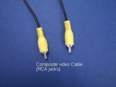

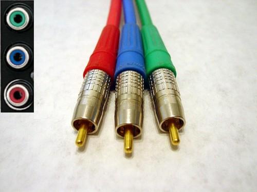

graphist83 Αύγουστος 20, 2007 #52 Αύγουστος 20, 2007 Α και μια ερωτηση τα καλωδια που πηρες ειναι componet η απλα rca? Εχουν επανω χρωματα οπως πρασινο μπλε κοκκινο? Επισης επανω στο καλωδιο λεει πουθενα 75 ohm??

graphist83 Αύγουστος 20, 2007 #54 Αύγουστος 20, 2007 Απο αυτα που λες το καλωδιο ειναι οκ.Οσον αφορα την την επιλογη της αναλυσης, εφοσον εχεις HD Ready TV η αναλυση του panel ειναι 1366Χ768. Γενικα ισχυει ο κανονας να δινουμε στα LCD σημα αναλυσης αντιστοιχο με αυτο του panel δηλαδη την εγγενη αναλυση (native).Σε αντιθετη περιπτωση εαν του δωσουμε σημα υψηλοτερης αναλυσης τοτε θα επεμβει ενα ψηφιακο κυκλωμα το οποιο θα υποβιβασει την αναλυση σε αυτη του panel. (downscaling)To αντιθετο συμβαινει και με σηματα χαμηλοτερης αναλυσης. (upscaling).Αρα δεν κερδιζεις τιποτα με το να δωσεις μεγαλυτερη αναλυση.Εκτος αυτου αυτη η ψηφιακη μετατροπη υποβιβαζει την ποιοτητα της τελικης εικονας. Για αυτο σου συνιστω να δωσεις ακριβως αυτη την αναλυση.Για να ρυθμησεις το progessive scan στο dvd συνδεσε το πρωτα με το S-Video που ειχες η με ενα scart και μπες στα μενου. Οταν τελειωσεις τοτε κανε την συνδεση βαλε και την tv στο αντιστοιχο AV που ειναι το component και τελειωσες.Αποκλειεται να μην παιξει.
