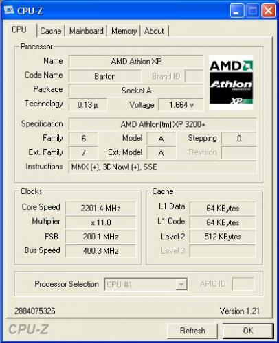

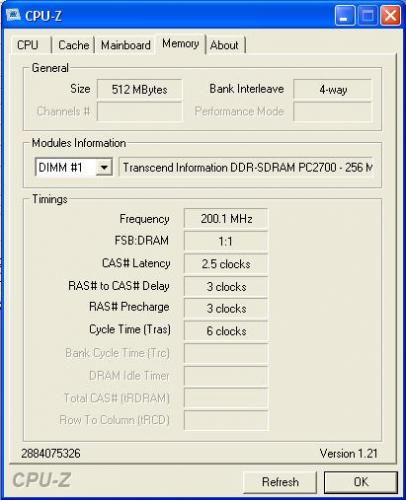

Ilias83 Δημοσιεύτηκε Φεβρουάριος 7, 2005 #1 Δημοσιεύτηκε Φεβρουάριος 7, 2005 Έχω 2x256 JetRam στα 333Mhz. Δεν δοκίμασα ποτέ να τις ανεβάσω έχοντας δει από άλλους χρήστες, οτι ούτε καν ανοίγει το μηχάνημα αν προσπαθήσεις... Χθες λέω δεν κοιτάω να δω αν πάνε μέχρι τα 200? Αλλάζω λοιπόν τις ρυθμήσεις στο BIOS δίνοντας αρχικά και λίγο ρεύμα παραπάνω... Αμέσως από 166 πήγα στα 200. Και μετά από μια δοκιμή παίζει εκεί και ο επεξεργαστής και οι μνήμες και μάλιστα χωρίς να δώσω καθόλου παραπάνω ρεύμα. Πρώτη δουλειά Memtest 2 και κάτι passes και κανένα σφάλμα... (Βασικά βαριέμαι να περιμένω - και από την άλλη μόνο του δεν το αφήνω) Ερώτηση: Είναι εφικτό αυτό που μόλι έγινε; Τι test να τρέξω για να δω αν είμαι εκεί σταθερός... (Δεν έχω κάνει καμοια διαδικασία για στρώσιμο των μνημών, απλά άλλαξα τα hz)
Ilias83 Φεβρουάριος 7, 2005 Author #2 Φεβρουάριος 7, 2005 ’ντε και άλλη μια: (Αα και να πω οτι ο επεξεργαστής είναι Athlon XP 2500+)
