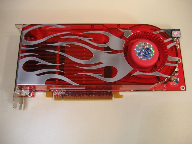

Linos801442169065 Δημοσιεύτηκε Ιούνιος 15, 2007 #1 Δημοσιεύτηκε Ιούνιος 15, 2007 Λεω να πειραματιστουμε ξεκινωντας ενα thread για μια συγκεκριμενη κατηγορια προιοντος και να δουμε την ανταποκριση των φιλων που ειτε το εχουν αποκτησει ηδη ειτε σκοπευουν να το αποκτησουν προσεχως. Ελπιζω να αποτελεσει πολο ελξης για ολους ακομα και για τους κατοχους καρτων γραφικων της nvidia. Με αφορμη λοιπον την sapphire 2900XT που περιμενει να μπει στο κουτι μου μολις βρω χρονο -ελπιζω μεσα στο ΣΚ- και παραλληλα τα οσα εχω διαβασει μεχρι τωρα σχετικα με bugs, drivers , θερμοκρασιες, διαφορες στις υλοποιησεις καθε κατασκευαστη κλπ αποφασισα να δημιουργησω ενα thread για τη γενια καρτων 2900ΧΤ. Θα ηθελα να αναφερω οτι με το που αγοραστηκε η καρτα τοποθετηθηκε σε συστημα Α64 με DFI μητρικη reviewer του site, οπου θα αποτελουσε το πρωτο μερος δοκιμων του review που σκοπευουμε να ετοιμασουμε , το οποιο δυστυχως δεν προλαβε να τρεξει κανενος ειδους benchmark αφου η DFI εβγαλε καπνους και πεθανε. Ελπιζουμε την επομενη εβδομαδα να πανε ολα καλα και να την δουμε τοσο στο C2D συστημα της υπογραφης οσο και στο, απο RΜΑ, AMD συστημα σε ενα ολοκληρωμενο review. Προς το παρον παραθετω μια φωτογραφια της υλοποιησης και περιμενω τις οποιες συστασεις σας για πιθανους "μπελαδες" καθοτι πανε χροοοονια (τελευταια ati vga ηταν με 16MB RAM) που ειχα καρτα γραφικων της ATI.:118:

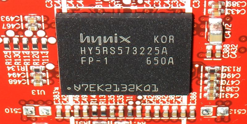

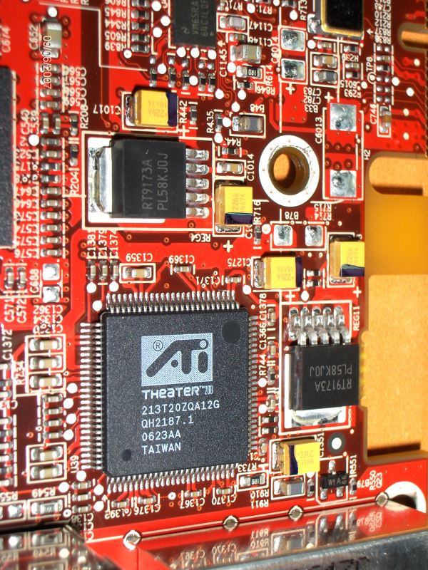

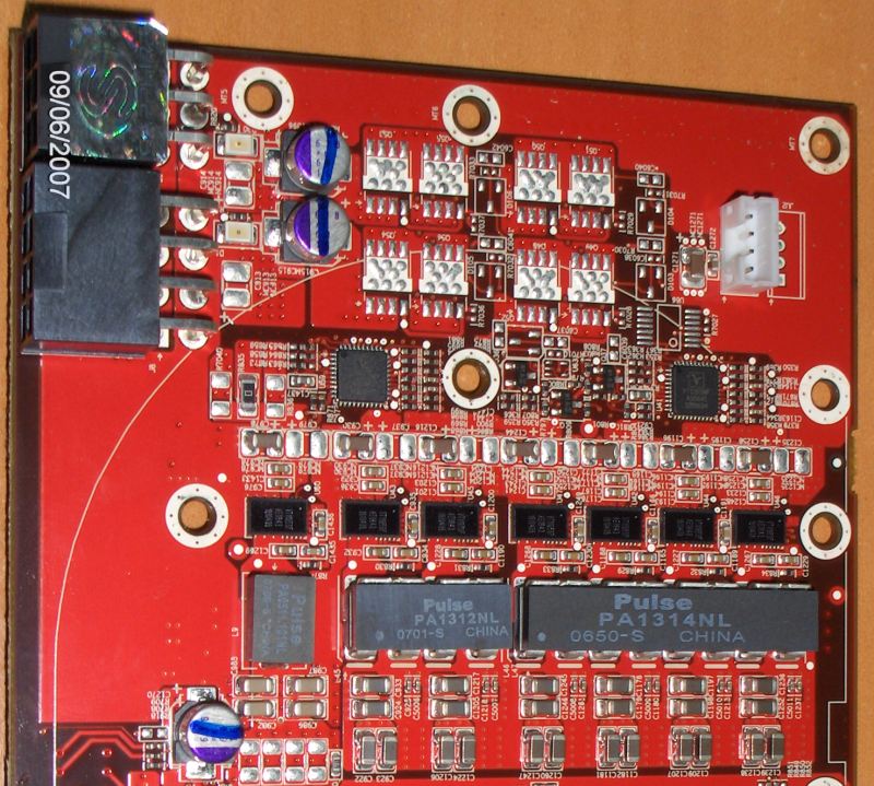

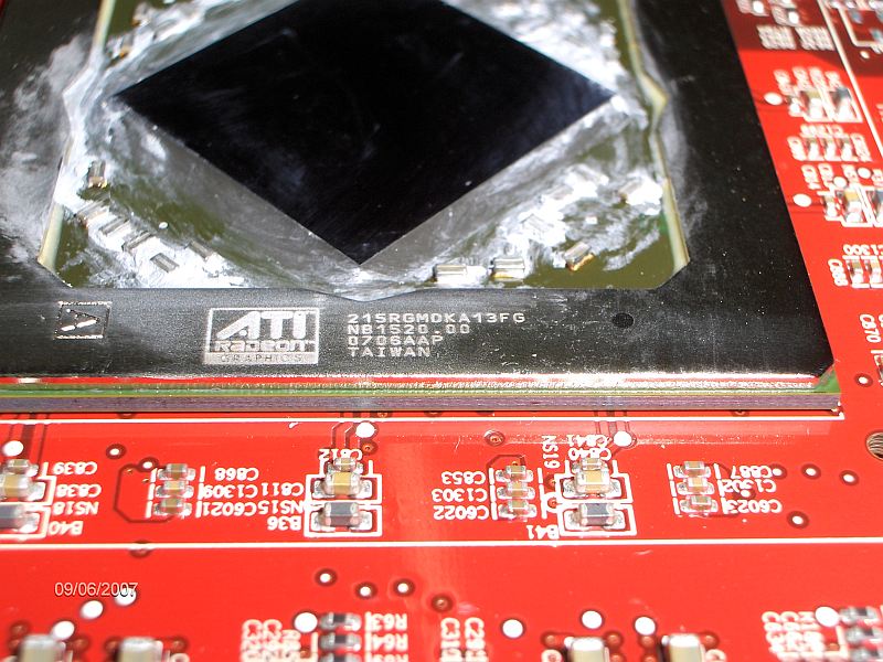

TASOS Ιούνιος 16, 2007 #2 Ιούνιος 16, 2007 Εγώ θα προσθέσω στο thread μερικές φωτό από το "εσωτερικό" της κάρτας. Πυρήνας Μνήμες Κύκλωμα τροφοδοσίας (digital) ATI theater chip

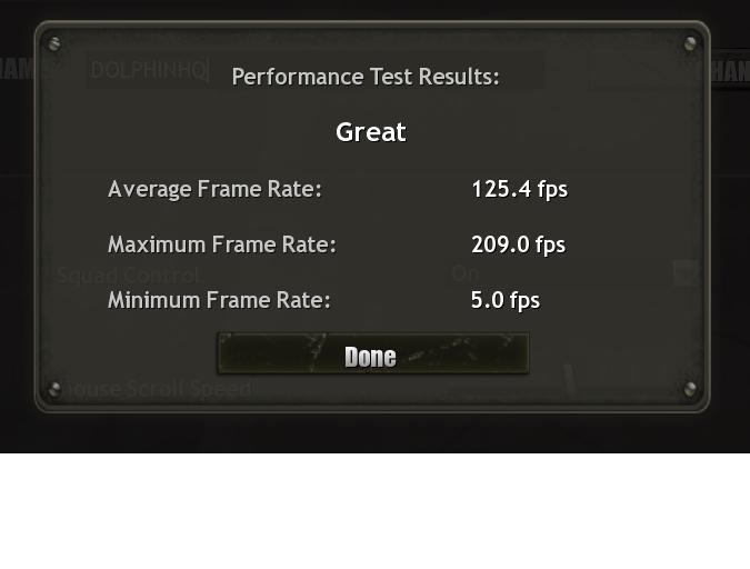

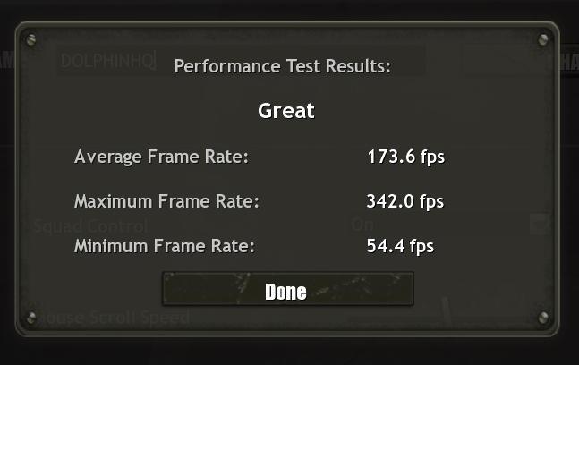

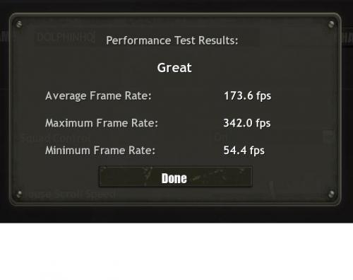

madg1442169081 Ιούνιος 16, 2007 #3 Ιούνιος 16, 2007 σαν πρωτη παρατηρηση μπορω να πω πως οι επιδοσεις πεφτουν κατακορυφα με την χρηση AA,παραθέτω φωτο drivers 7.5,patch 1.7 ολα τσιτα και ΑΑ none !! ολες οι ρυθμισεις ιδιες με 4χ ΑΑ απλα μου κανει εντυπωση γιατι η ΑΤΙ δεν μας ειχε συνηθησει σε τετοια πτωση επιδωσεων χρησιμοποιωντας φιλτρα!!ευελπιστω να ειναι θεμα drivers!!!

TASOS Ιούνιος 16, 2007 #7 Ιούνιος 16, 2007 σαν πρωτη παρατηρηση μπορω να πω πως οι επιδοσεις πεφτουν κατακορυφα με την χρηση AA,παραθέτω φωτο απλα μου κανει εντυπωση γιατι η ΑΤΙ δεν μας ειχε συνηθησει σε τετοια πτωση επιδωσεων χρησιμοποιωντας φιλτρα!!ευελπιστω να ειναι θεμα drivers!!!Οσο περνάει ο καιρός θα βελτιώνονται οι drivers και η κάρτα θα παίζει πολύ καλύτερα.Σε τι ανάλυση οθόνης δοκίμασες ??

madg1442169081 Ιούνιος 16, 2007 #9 Ιούνιος 16, 2007 Οσο περνάει ο καιρός θα βελτιώνονται οι drivers και η κάρτα θα παίζει πολύ καλύτερα.Σε τι ανάλυση οθόνης δοκίμασες ?? 1280x1024,ναι αυτο με τους drivers ειναι must φαινεται για την ati και με την χ1900χτ ετσι ηταν στην αρχη(και χειροτερα),ειμαι σχεδον σιγουρος οτι με την παροδο του χρονου θα τα σπαει η καρτα
