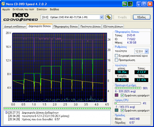

Μόλις σήμερα πέρασα το καινούργιο moded firmware των Liggy&Dee για το 7173A μου με ονομασία 1m1 (μπορείτε να το βρείτε εδώ). Όπως ίσως θα καταλάβατε από το όνομα αρχίζει μια καινούργια "σειρά" firmware με την ονομασία "M".
Τα ενδιαφέροντα που έχω να πω είναι τα εξής:
1. Με το νέο firmware οι στρατηγικές σε πολλά media έχουν αλλάξει και έτσι αυτά που έχουν MID TYG02 (για τα οποία έχει γίνει λόγος παραπάνω στο θέμα αυτό) γράφονται πολύ καλύτερα. Η εγγραφή τους γίνεται σε Zoned Constant Linear Velocity (Z-CLV) αλλά σε ισομεγέθεις ζώνες των 6x, 8x, 10x, 12x, γεγονός που δεν γινόταν με το προηγούμενο firmware (1.Ο3).

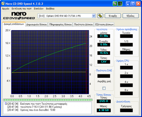

2. Δεύτερο και σημαντικότερο: όταν ζητώ από το Nero να επιβεβαιώσει την αρτιότητα των εγγραμμένων δεδομένων δεν βγάζει λάθος όπως παλιότερα αλλά ολοκληρώνει κανονικά των έλεγχο.
3. Προστέθηκε η επιλογή του bitsetting σε όλα τα "+" μέσα.
Κάποια στιγμή (που θα έχω όρεξη να χαλάσω ένα δισκάκι) θα ανεβάσω και screenshots από το CDSpeed.
