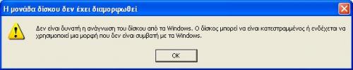

regent1442169115 Δημοσιεύτηκε Ιούνιος 13, 2007 #1 Δημοσιεύτηκε Ιούνιος 13, 2007 Χαιρετώ. Χθες για πρώτη φορά αγόρασα Taiyo Yuden. Από την χαρά μου όμως δεν κοίταξα αν είναι "+" και δυστυχώς είναι "-". Είναι τα γνωστά -R BLUE. Το αντιγραφικό τα αναγνωρίζει κανονικά και τα γράφει σε 12x όπως ορίζει το 1.O3 firmware που έχω περασμένο. Επίσης τα γράφει κανονικά με πολύ καλά αποτελέσματα. Το πρόβλημα παρουσιάζεται όταν του βάζω να διαβάσει τα δισκάκια που έχει γράψει. Τότε δεν τα αναγνωρίζει (φώτο 1)και πετάει το κλασικό μήνυμα των Windows. Έχω δοκιμάσει να γράψω πολλά διαφορετικά είδη δίσκων (DVD Video, DVD ISO, κτλ) αλλά το αποτέλεσμα είναι το ίδιο. Το παράξενο είναι πως με το που τελειώνει η εγγραφή και αν δεν βγάλω το δισκάκι από το tray τότε το διαβάζει κανονικά. Με το που το βγάλω πάλι τα ίδια. Τι έχω κάνει μέχρι τώρα: Άλλαξα firmware. Χρησιμοποίησα το 1.02bt (Liggy&Dee) (edit: πέρασα και το αυθεντικό 1.01). Δεν άλλαξε κάτι. Δοκίμασα τα γραμμένα με το AD-7173A δισκάκια σε άλλα DVD-r. Δουλεύουν κανονικά. Δοκίμασα το ISOBuster (πρόγραμμα CD-DVD recovery) και μου δείχνει κανονικά τα περιεχόμενα του δίσκου όταν αυτός βρίσκεται στο AD-7173A Έγγραψα τα δισκάκια με άλλο recorder αλλά και πάλι το AD-7173A αρνήθηκε να τα διαβάσει. (άκυρο βλ. edit) Προφανώς υπάρχει ασυμβατότητα αλλά θέλω να ρωτήσω αν έχει αντιμετωπιστεί κάπως το πρόβλημα (εκτός φυσικά από την αντικατάσταση των δίσκων...) EDIT: Τελικά το δισκάκι που έγραψα με το LiteOn SOHW-1633s@1653s αντιγραφικό μου το διαβάζει το OptiArc AD-7173A... EDIT2: Δεύτερο δισκάκι που έγγραψα με το LiteOn δεν το διάβασε. Δεν ξερω τι να πω. Έχω μπερδευτεί...
tacticalcube138 Ιούνιος 13, 2007 #2 Ιούνιος 13, 2007 Ακριβώς το ίδιο είχα παρατηρήσει με τα TDK-R 8x και μόνο με αυτά. Τα έγραφα στο αντιγραφικό και μετά μου συνέβαιναν τα ίδια με εσένα. Δεν μπορούσε να τα δει. Το αποδίδω σε ασυμβατότητα του αντιγραφικού (και εμένα NEC) με τα -R 8x της TDK (δεν το κάνει με άλλου τύπου δισκάκια, π.χ. TDK 16x). Επίσης δεν το έκανε με όλες τις κορίνες. Και αυτό διότι οι "κύριοι" εισαγωγείς φέρνουν από την Κίνα ότι πιο άχρηστο βρουν από <<TDK>>, γιατί ξέρουν ότι ο έλληνας θα αγοράσει TDK λόγω ονόματος. Για να βλέπεις τον τύπο των DVD εγκατέστησε το DVD Identifier και διάβαζε το manufacture name και ID και θα δεις ότι από κορίνα σε κορίνα ίδιας μάρκας και ίδιου τύπου μπορεί να διαφέρει.

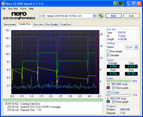

regent1442169115 Ιούλιος 27, 2007 Author #17 Ιούλιος 27, 2007 "Αναβιώνω" το θέμα απλά για να πω πως με την αλλαγή του drive με άλλο νεότερης φουρνιας (Αύγουστος 2006 αυτό που δημιουργούσε προβλήματα, Ιανουάριος 2007 αυτό που τα έλυσε) το πρόβλημα λύθηκε και να δισκάκια διαβάζονται από τον οδηγό χωρίς πρόβλημα. Παρ' όλα αυτά παρατήρησα πως το συγκεκριμένο μοντέλο (AD-7173A) δεν τα πάει καλά με τα Tayo Yuden DVD-R (ή μήπως φταίει το mid TYG02; ). Αυτό φαίνεται και στο γραφικό από simulation του Nero CD Speed που δείχνει πολύ καθαρά πως όχι μόνο δεν γράφεται στα 12x το δισκάκι αλλά έχει και αλλόκοτες αλλάγές ζωνών ταχύτητας. Παραθέτεται και ένα simulation από ένα Connect DVD-R με Plasmon1A mid για λόγους σύγκρισης. Τα Tayo Yuden είναι 1x-8x certified και 1x-16x compatible, ενώ τα Connect είναι 8x compatible. Συμβουλή μου: Αποφύγετε τα Tayo Yuden DVD-R αν έχετε το συγκεκριμένο μοντέλο αντιγραφικού. Αν και η εγγραφή κυμαίνεται από πολύ καλά εως άριστα επίπεδα, δεν επιτυγχάνονται οι ονομαστικές ταχύτητες αλλά μπορεί να σας προκαλέσουν και άλλες δυσάρεστες εκπλήξεις.

Hemispasm1442169066 Ιούλιος 27, 2007 #19 Ιούλιος 27, 2007 Συμβουλή μου: Αποφύγετε τα Tayo Yuden DVD-R αν έχετε το συγκεκριμένο μοντέλο αντιγραφικού.Το συμπερασμα στο οποιο φτανεις (δε γνωριζω κατι αλλο επ αυτου) ειναι ορθο για τη συγκεκριμενη περιπτωση στην οποια αναφερεσαι συμφωνα με τα δεδομενα που παρουσιαζεις, χωρις γενικευσεις και πολυ σωστα διατυπωμενο. Απλα χαιρομαι οταν διαβαζω τετοια ποστ Να συμπληρωσω μονο οτι τα Blue media ειχαν εξεταστει και παλαιοτερα λογω υπονοιων χειροτερης ποιοτητας που αφορουσε τοτε ομως στα +R media. MEDIA Tests: Disk Impex TYT02 & TYG02 Blue media
regent1442169115 Ιούλιος 27, 2007 Author #20 Ιούλιος 27, 2007 Απλά ήθελα να "κλείσω" το νήμα με ένα συμπέρασμα από αυτή την εμπειρία μου. Ενώ για το αρχικό πρόβλημα έφταιγε το drive είδα πως υπάρχει γενικότερα μια "δυσαρέσκεια" του συγκεκριμένου μοντέλου με αυτά τα δισκάκια. Από δω και πέρα θα προσέχω τα δισκάκια που θα παίρνω να είναι "+".
