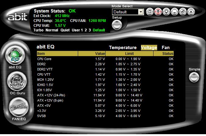

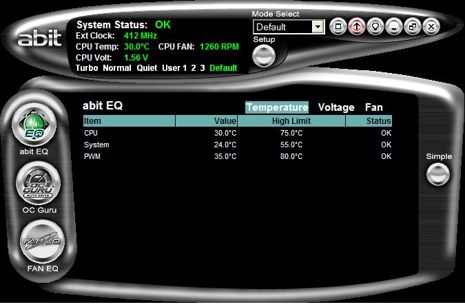

didicola Ιανουάριος 20, 2008 #257 Ιανουάριος 20, 2008 Ερωτηση: Πηρα και εγω πλεον την ip35 pro εχω κανει αυτα μεχρι στιγμης παρακαλω βοηθεια για παραπανω υποδιαιρεση στην μνημη δεν εχει κατω απο 1:1?
ThorLite Ιανουάριος 20, 2008 #258 Ιανουάριος 20, 2008 Οι μνημες δεν πανε προς τα κατω σε κανενα chipest,πολυ μεγαλη ταση εχεις στα ΜCH,ICHIO και ICH 1.4 και τα default στα αλλα δυο αρκουνε για 412MHz οπως βλεπω.Παραπανω μονο αν παει ο CPU χαλαρωνεις τις μνημες λιγο και βλεπεις η μητρικη παει ανετα παντως...
didicola Ιανουάριος 20, 2008 #259 Ιανουάριος 20, 2008 του βαζω να περασει ορθος και το περναει...σε ακυρες στιγμες παγωνει το συστημα ομως...τι του φταιει? τις μνημες τις εχει μονο του στο auto 5-5-5-15 να χαλαρωσω κι αλλο? οσο για τις τασεις δεχομαι προτασεις....:033:
