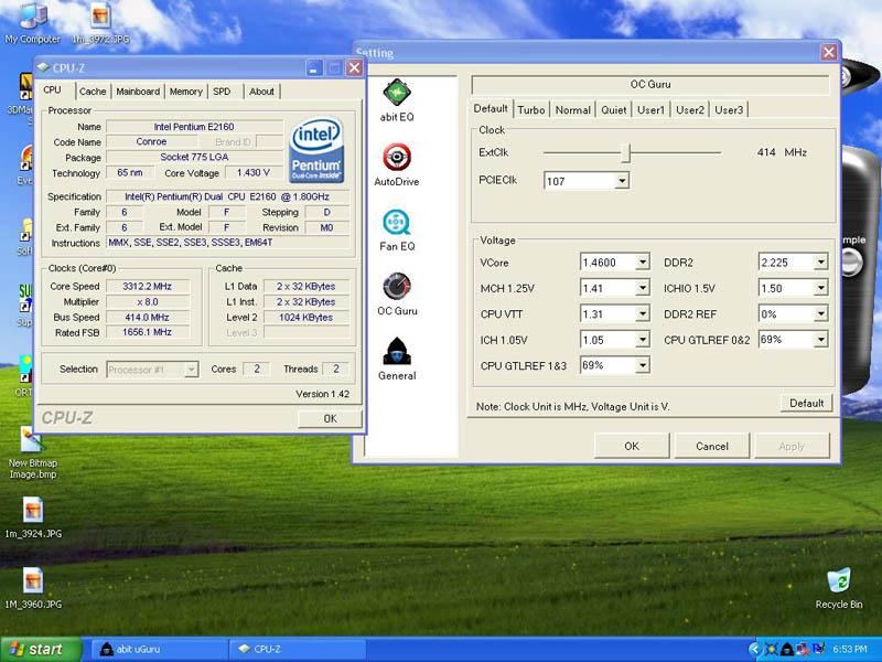

ThorLite Δεκέμβριος 21, 2007 #201 Δεκέμβριος 21, 2007 Εμενα ο 2160 παει με την ψυκτρα του 3.3 ανετα με 1.4V.Η μητρικη για τα λεφτα της ειναι μια χαρα παντως.....
after Δεκέμβριος 21, 2007 #202 Δεκέμβριος 21, 2007 Εμενα ο 2160 παει με την ψυκτρα του 3.3 ανετα με 1.4V.Η μητρικη για τα λεφτα της ειναι μια χαρα παντως.....Mπορεις να ποσταρεις ολες τις τασεις που βαζεις στο bios, να δω μηπως παραβαζω εγω?
ThorLite Δεκέμβριος 21, 2007 #203 Δεκέμβριος 21, 2007 Να με αυτες τις τασεις τρεχω στα 3312.Δεν ειναι απαραιτητο οτι και το δικο σου θα παει τοσο ειδικα αν δεν ειναι M0 stepping.

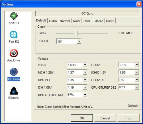

after Δεκέμβριος 21, 2007 #204 Δεκέμβριος 21, 2007 Πως ειναι δυνατον να ειναι 2160 και να εχει 8x multipler? Εμενα ειναι 9x Επισης και εγω εχω τον M0 stepping Οι δικες μου τασεις ειναι αυτες Θα δοκιμασω και τις δικες σου τασεις να δω
after Δεκέμβριος 21, 2007 #205 Δεκέμβριος 21, 2007 Τις δοκιμασα απο το guru των windows αλλα κολλησεΛες να εχει διαφορα αν τις βαλω απο το bios?Κατι αλλο, εχεις δει διαφορα με το pci στα 107?Ανεβαινει και το pci το απλο ετσι?

after Δεκέμβριος 21, 2007 #209 Δεκέμβριος 21, 2007 Ο multi ειναι ξεκλειδωτος προς τα κατω Τον ειχα βαλει μια φορα στα 8x αλλα δεν αλλαξε τιποτα M0 stepping Ε2160 εχω edit ΓΡΑΨΕ ΛΑΘΟΣ Aλλαξε τελικα, αλλα δυστυχως μολις εβαλα 8*400(τωρα εχω 9*370), δεν μπορεσα να μπουταρω Μηπως πρεπει να αυξησω καμια ταση? Τωρα εχω αυτες

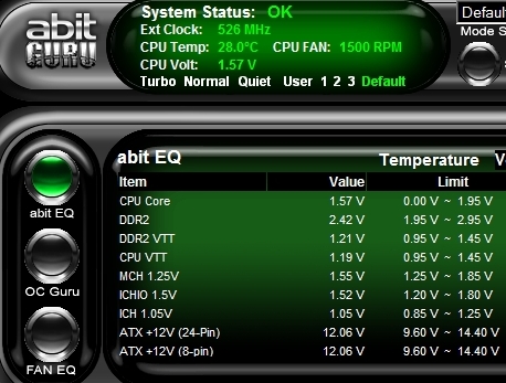

stred Δεκέμβριος 22, 2007 #219 Δεκέμβριος 22, 2007 ρε Spyrus πως τον πήγες στα 4208Μhz?!!! πες λίγο volts, θερμοκρασίες κτλ κτλ? με τι ψύχτρα? έβαλες κάποια καινούργια αφου είδα οτι πουλάς την mugen..
Spyrus Δεκέμβριος 22, 2007 #220 Δεκέμβριος 22, 2007 Έχει πάει και παραπάνω με τη Mugen οπότε η ψύξη είναι η ίδια Τάσεις εδώ και όσο για ψύξη ο papst έτρεχε στις 1600 στροφές μαχ και επίσης και οι άλλοι ανεμιστήρες στο μαχ 1200-1600 στροφές. Απλά το κομμάτι είναι καλό μιας πέρα από G0 έχει καλό waffer νούμερο τελειώνει σε 500 σύμφωνα και με αυτό που λέει ο master hipro http://www.thelab.gr/showthread.php?postid=634364#post634364 Θερμοκρασία είναι σε idle αλλά εκεί becharontas υπολογίζω 70 στους πυρήνες χαλαρά
