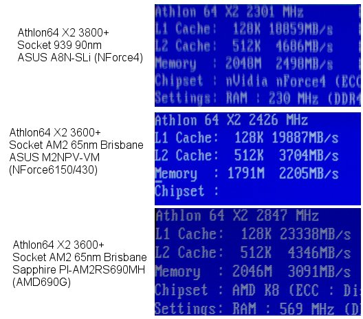

yanni Ιούνιος 4, 2007 #5 Ιούνιος 4, 2007 Πρόβλημα θερμοκρασίας δεν υπάρχει κατά την γνώμη μου. Δεν έχω διαπιστώσει κάτι τέτοιο σε δύο διαφορετικά συστήματα με Brisbane. Από εκεί και πέρα νομίζω ο 65nm ΑΜ2 θέλει τουλάχιστον 100 extra MHz για να πιάσει ή απλά να πλησιάσει τον 90nm. Η AMD επέλεξε να αλλάξει cache ώστε να μπορέσει να ανεβάσει ρολόγια, αλλά και να δημιουργήσει αντίστοιχο - σε ένα βαθμό - ντόρο γύρω από τα περιθώρεια υπερχρονισμού του Brisbane με αυτόν που δημιούργησε η Intel με τους C2D. Κάτι τέλος πάντων, οτιδήποτε, που θα μπορούσε να κάνει αρκετούς να παραμείνουν πελάτες της. Πισωγύρισμα άλλωστε ήταν, αν θυμάμαι καλά τα αντίστοιχα reviews και το πέρασμα από DDR σε DDR2 αν οι DDR2 δεν ήταν της προκοπής (π.χ. 800ΜΗz ή 667 με καλούς χρονισμούς).Όσο για την cache το βραδάκι θα ανεβάσω σε φωτογραφία τα αποτελέσματα του memtest86 (όσο αξιόπιστα τέλος πάντων μπορεί να είναι αυτά) από τον 939 Χ2 στα 2300 και τον Brisbane στα 2850. Δεν είναι θέμα πρώτων και καλά κομματιών. Αν ήταν έτσι θα είχε γίνει και νέο update στο άρθρο του Anand.

ultraex2005 Ιούνιος 4, 2007 Author #8 Ιούνιος 4, 2007 john dr κοιτα τι μου εστειλε ενα παλληκαρι?? με memtest 86 μετρησεις90nm 939 3800+@2300 4687 MB/S65nm 3600+@2849 4346 MB/SΥΓ1 εχω την ενσταση μου γιατι παιζει διαφορετικη αρχιτεκτονικηΥΓ2 μηπως πρεπει να ανησυχω ειναι αρκετη διαφορα ο ενας ειναι στα 2300και ο αλλος ειναι στα 2850 μηπως ανεβαινει κουφια?? βρε τι μου θυμιζει αυτο??

yanni Ιούνιος 4, 2007 #14 Ιούνιος 4, 2007 john dr κοιτα τι μου εστειλε ενα παλληκαρι?? με memtest 86 μετρησεις90nm 939 3800+@2300 4687 MB/S 65nm 3600+@2849 4346 MB/S ΥΓ1 εχω την ενσταση μου γιατι παιζει διαφορετικη αρχιτεκτονικη ΥΓ2 μηπως πρεπει να ανησυχω ειναι αρκετη διαφορα ο ενας ειναι στα 2300 και ο αλλος ειναι στα 2850 μηπως ανεβαινει κουφια?? βρε τι μου θυμιζει αυτο?? Το ίδιο παλικάρι είμαι. Αλλιώς μου έχει αντιγράψει(ή του έχω αντιγράψει?) και το avatar στο thelab. Απλά εδώ έλεγα να ανεβάσω τις εικόνες από την κάμερα. Πάντως ξανά βλέποντας το review του Anandtech τα πράγματα, τουλάχιστον στο Benchmarks του site δεν είναι τόσο τραγικά. Στην τελική τα +100MHz θα τα έχεις από τον Brisbane και με μειωμένη κατανάλωση. Απλά μου είχε κάνει τρομερή εντύπωση το νούμερο από το memtest86 όταν το είχα πρωτοδεί. Και πως να μην κάνει τέτοια διαφορά. EDIT ανέβασα και την φωτογραφία από τα 3 memtests που ετυχε να έχω τραβήξει. Πάντως μπορεί να έχεις δίκιο σε ένα πράγμα. Ότι το 939 μπορεί να είναι άσχετο τελικά και να έχουν πλέον και οι 90nm Winsdor την ίδια cache με τους 65nm.
