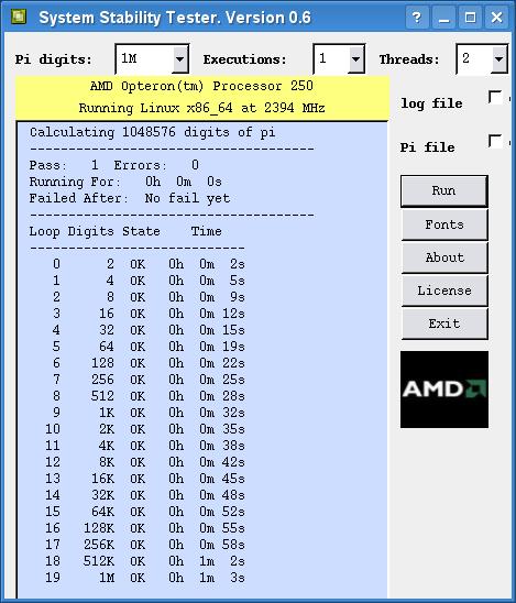

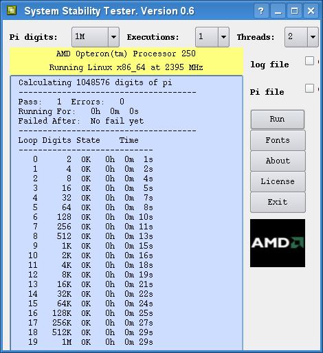

Λοιπόν έχουμε και λέμε:
Με την παλιά gmp, το ίδιο binary που τρέξατε και εσείς:
Και αυτό με την καινούργια gmp που είναι optimized και για amd64
Δεν πείραξα τίποτα στο source, ούτε στα compiler flags. Έτρεξα απλά το build script αφού εγκατέστησα την καινούργια gmp. Τίποτα άλλο.
