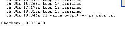

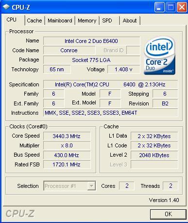

Μόλις έβαλα στο pc μου ένα Ε6400 για δοκιμή ...
προς το παρόν τον έχω ανεβάσει δειλά δειλά μέχρι τα 8Χ430=3440
ελπίζω να μπορέσω να τον πάω πάνω απο τα 3.8 διαφορετικά δεν θα τον κρατήσω.....:p :p :p

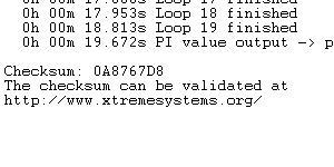

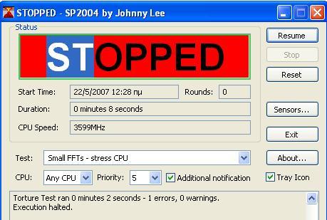

Εκανα το επόμενο βήμα .. 450Χ8=4600 με Vcore 1.55 το σύστημα bootare κανονικά ΑΛΛΑ δεν μπορώ να τρέξω το orthos πάνω απο 10 sec....post-3234-1442174644,9944_thumb.jpg
Οταν δίνω 1.6 vcore δεν bootαρει καν...θα δώ που θα μπορέσω να τον ψήσω λιγάκι ... αν και νομιζω ότι το μόνο που θα καταφέρω είναι μια ψητή ΜΠΑΝΑΝΑ :011: :011: :011:

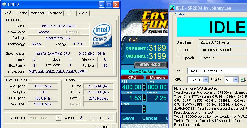

Mπορεις τοτε να μου εξηγήσεις αυτό ?????attachment.php?attachmentid=15569&d=1179864109
Το cpu τελικά bootare sta 6X490 με 1.55Vcore .
δηλαδη με λιγοτερο ρευμα????
Kάτι ΔΕΝ παει καλά πάντος .....
ορίστε και ενα spi
οχι, το easy tune και το orthos αναφερουν συχνοτητα 3920 που συμφωνα με το fsb που ειναι 490 εχει 8 multi, απο την αλλη το cpuz αναφερει 6 multi και 2940 cpu.

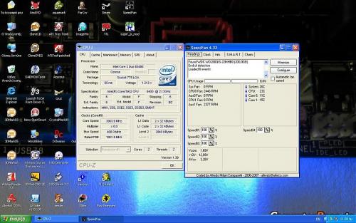

Ορίστε άλλη μία φώτο με 400Χ8
και με spi
δείχνοντας ότι τόσο το easy tune όσο και το orthos έχουν bugs....
OΛΑ ΜΟΥ ΤΑ ΜΠΟΥΤΑΡΙΣΜΑΤΑ ΜΕ Vcore 1.55
Περιμένω σχόλια......
εγω το ειχα παθει αυτο με εναν 6400 στα 3600 μετα τα 1.55 bootare αλλα κολαγε το συστημα μετα απο 10 sec αν ετρεχα orthos.θα επεσες σε πολυ μ......α cpu.μπορει ομως να ειναι κατι αλλο γιατι μου φαινετε παραξενο που σου βγαζει errors
Eγώ πάλι ΔΕΝ νομίζω ότι είναι κάτι άλλο εκτός απο το cpu
στο κάτω κάτω ΔΕΝ μπορεί ΟΛΑ να κλοκάρουν καλά...τώρα όσο για τα errors αν κάποιος ξέρει .... (moderators) ...ας μας πέι τι γίνετε να μάθουμε και εμείς
Y.Γ:Πάλι καλά που δεν τον έκανα ανταλλαγή με τον δικό μου .....
Όπως έχω γράψει και σ'άλλο θέμα να εμπιστεύεσαι μόνο το cpu-z για να βλέπεις σε ποιά ταχύτητα είσαι!Καλό θα ήταν να δούλευες με το othos beta κι όχι το sp2004 (καιρό έχω να τρέξω μ'αυτό).
Σε ποιά λάθη αναφέρεσαι?Αν λές για πάνω απ'το 1.6ν,τότε η καλύτερη λύση είναι να μετρήσεις με πολύμετρο μήπως κάτι δεν πάει καλά.Επίσης βάλε το τελευταίο Bios σε περίπτωση που δε το έχεις ήδη κάνει.Τέλος παίξε λιγάκι με το vfsb,μήπως βοηθήσει..
