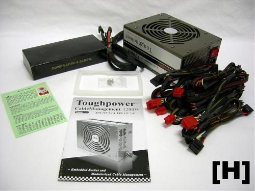

Ενα πολύ ενδιαφέρον review του Thermaltake Toughpower 1200.
Αυτό για να δείτε την ποιότητα κατασκευής της С.W.T. ( http://www.cwt.com.tw/ ) και κατά συνέπεια όλης της σειράς Tt Toughpower.
http://www.hardocp.com/article.html?art=MTMzMCwxLCxoZW50aHVzaWFzdA==
Επισημαίνω κάτι από το review:
This was our first look at a product from Thermaltake and CWT; CWT being the manufacturer behind many of Thermaltake's new power supplies. The Thermaltake Toughpower 1200w is possibly the most interesting power supply we have tested to date given its paper specifications. The Toughpower 1200w is also the largest capacity power supply we have tested to date eclipsing the 1000w range at 1200w.

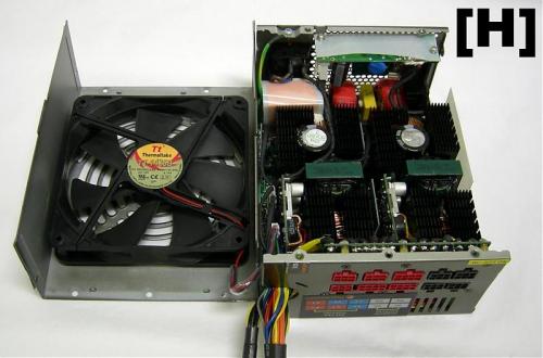

Δεν είναι όμως λίγο το ένα ανεμιστηράκι;
Κι όμως τα τροφοδοτικά δεν χρειάζονται δεύτερο ανεμιστήρα. Και μάλιστα ο 80άρης στο πίσω μέρος είναι ΠΙΟ αποδοτική λύση από τον 120άρη από κάτω. Ο σκοπός του ανεμιστήρα είναι να βγάζει τον ζεστό αέρα από το τροφοδοτικό και όχι να φυσάει ζεστό αέρα από το εσωτερικό του κουτιού πάνω στα εξαρτήματα, αλλά δυστυχώς οι περισσότεροι κατασκευαστές ακολουθούν την λύση του 120άρη (η ακόμα και 140άρη, κυρίως λόγω θορύβου αλλά και λόγω ότι βοηθάει στην ψύξη του κουτιού απίσης).
Ελπίζω να εγκαταλειφθεί σιγά-σιγά και να πάμε σε άλλες λύσεις. Αλλωστε αν περιμέναμε από τροφοδοτικό να μας βγάλει τον ζεστό αέρα έξω.. σωθήκαμε.
