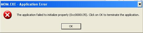

Και εγώ έχω ένα πρόβλημα με τους 7.4 και την X1800xl......
Μετά από φορμάτ κατέβασα και έβαλα τους 7.4 (ολόκληρο το πακέτο) και απο τότε όποτε ανοίγουν τα ΧΡ μου εμφανίζει αυτό...attachment.php?attachmentid=15419&d=1179169447
Θέλω να κάνω πάλι φορμάτ αλλά περιμένω τους νέους...7.5 σε καμιά βδομάδα πρέπει να βγουν....
tsif το δικό σου είναι .NET problem.
To έχεις βάλει σίγουρα?
Ναι έτσι νομίζω κι εγώ!
Οι οδηγοί της Ati θέλουν net framework (για το control panel, οι οδηγοί βασικά εγκαθίσταται και χωρίς αυτό). Αν δεν υπάρχει, εγκαθίστανται και βαράνε ζεμπεκιές μετά το restart.
και το κακό είναι ότι μετά απο εγγατάσταση του .net 1 και του .net2 και του .net3 δεν γίνετε ακόμα τίποτα... οπότε περιμένουμε τους 7.5 και μετά απο το φορματ τα κάνουμε όπως ΠΡΕΠΕΙ........
