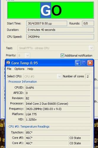

SLN Απρίλιος 30, 2007 #31 Απρίλιος 30, 2007 Παντως ενω ειχα παει για ταβλακι το αφησα να τρεχει ετσι για την πλακα και με την ultra120 και εναν Delta 35αρη (στο αθορυβο παντα 6V) μου εβγαλε αυτο... Ο επεξεργαστης στα 1.35V. Πολυ λογικες οι 50αρες για 1.45Βολτ στον 6600 και σε αυτες τις ταχυτητες. Εγω παντως μπλοκ δεν θα αλλαζα. Το συστηματακι το εστησες, αλλαγες κανε μονο οταν το βαρεθεις και θελεις να παιξεις. Μια χαρα δουλευει.

giorgos th.1442169073 Απρίλιος 30, 2007 Author #33 Απρίλιος 30, 2007 εβαλα τους 3 12αρηδες στα 12V και ανοιξα το παραθυρο. με 1.5Vcore.ιδια temp και μετα απο μιση ωρα.απλα εβγαλα μια προχειρη φωτο στα γρηγορα.28-25 η idle.
