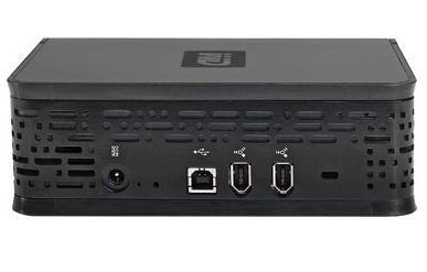

ktm640 Δημοσιεύτηκε Απρίλιος 25, 2007 #1 Δημοσιεύτηκε Απρίλιος 25, 2007 Εχω ενα προβλημα με εναν τετοιο δισκο ρε παιδια. Αυτος που ειναι σαν βιβλιο στα 250 gb. Ξερετε που εχει ενα κουμπι μπλε μπροστα. Ανα τακτα χρονικα διαστηματα χανει καποια απο τα αρχεια που εχει μεσα. Γραφει καποια στιγμη write cash failed ή write to disk failed κατι τετοιο και χανει καποιους φακελους κατ' επιλογη του. Εκεινη την ωρα δε, δεν κανει κατι, ουτε γραφει ουτε διαβαζει κατι. Ευτηχως το πηρα γρηγορα πρεφα και δεν εβαλα πολυ πραγμα μεσα. Ουτε μπορω να εμπιστευτω πλεον τα δεδομενα μου εκει μεσα. Τι κανω?????????? Αλλη ερωτηση επισης. Εχω αυτον τον δισκο που σας λεω, εξωτερικος, μαζι με αλλους 2 εξωτερικους και μεσα στο μηχανακι αλλους 2. Συνολο 5 δισκοι, 850gb περιπου. Θελω να ρωτησω επειδη το μηχανακι που εχω ειναι παλιο αλλα θελω να βαλω τους δισκους μεσα στο κουτι γιατι εχω την εντυπωση οτι θα ειναι πιο ασφαλες να ειναι μεσα και δεν θα χανουν δεδομενα οποτε θελουν. Υπαρχει περιπτωση να παρω μια mobo με SATA και να τους μετατρεψω ολους σε sata (ειναι ολοι ide) και να τους βαλω μεσα να ξεμπερδευω???? Υπαρχουν mobo με 5-6 sata συνδεσεις για να μπουν μεσα? Aπο sata δεν ξερω τιποτα. Λογω χρηματων δεν μπορεσα να ακολουθησω την τεχνολογια για καιρο. Οποτε.... Ευχαριστω, σας κουρασα αλλα τι να κανω.........????

s6_sot Απρίλιος 25, 2007 #8 Απρίλιος 25, 2007 Παιδιά αυτός με το μπλε κουμπί μπροστά είναι fireware όχι usb2...
Candyman1442169163 Απρίλιος 25, 2007 #9 Απρίλιος 25, 2007 Αυτόν δεν έχεις (αλλά σε 250gb)? http://www.eshop.gr/show_per.phtml?id=PER.303871 Αν ναι τότε έχει και USB 2.0 & Firewire.. Πως τον έχεις συνδέσει;

ktm640 Απρίλιος 25, 2007 Author #11 Απρίλιος 25, 2007 Αυτον ακριβως εχω. Στα 250. Βασικα μηπως αν τους εβαζα μεσα λυνοταν το προβλημα? Απλα το θεμα ειναι οτι ide δισκους μονο 2 μπορω να βαλω μεσα. Ετσι δεν ειναι? Αντε 3. 2 στο πρωτο ide και εναν στον δευτερο μαζι με το dvdrom. Ελα ομως που εχω 2 dvd-r πανω.Γιαυτο λεω μηπως με μια mobo με sata συνδεσεις με βοηθησει να τους βαλω μεσα και τους 5. Σε αλλον υπολογιστη δεν δοκιμασα. Βασικα το κανει οποτε θελει οποτε θα επρεπε να περιμενω πολυ ωρα.

Candyman1442169163 Απρίλιος 25, 2007 #14 Απρίλιος 25, 2007 ktm640: Τον δίσκο τον έχεις συνδέσει σε Firewire ή σε USB 2.0?

ktm640 Απρίλιος 25, 2007 Author #16 Απρίλιος 25, 2007 Usb 2. Εχω βαλει πανω 12 usb2 θυρες, δεν εχω καμια firewire. To λεω μηπως βοηθησει....
