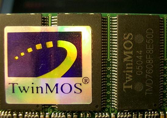

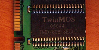

Athens2004 Φεβρουάριος 15, 2005 #67 Φεβρουάριος 15, 2005 Εχω και γώ 2χ256 twinmos 50d λέει το τσιπάκι , και έχει το χαρακτηριστικό γνώρισμα των bh5 [τις δύο τρυπες] αλλά στο msi μου δεν βλέπω να ενθουσιάζονται και πολύ,,,, με 2.8vdimm δεν πάνε πάνω απο 190 2-2-2-5 η πάνω απο 230 με οτιδήποτε άλλο timing

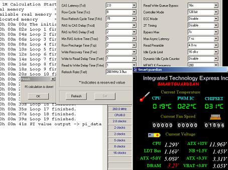

chrisbmw150 Φεβρουάριος 15, 2005 #70 Φεβρουάριος 15, 2005 Αν σου ειναι ευκολο δωσε ενα screen απο το A64 tweeker να δω timings ... γιατι με τοσες ρυθμισεις δε μπορω να βγαλω ευκολα ακρη... τα δικα μου ακομα δε μπορουν να δεχτουν πανω απο 2.7v ... βγαζουν λαθη .. (ειναι χωρις ψυξτρακια ακομα)

esdee Φεβρουάριος 15, 2005 #72 Φεβρουάριος 15, 2005 Αρχική απάντηση από esdee [Σήμερα, στις 13:38] ναι ... για λιγη ωρα (λιγοτερο απο 30min εφτασε το 1 263 με 3.2V και το αλλο 256 με 3.3 το καλο 267 και το κακο 260) το κακο ειναι στο ραφι το καλο κανει παρεα στο αλλο μου καλο για 259@3.2V burn in με τσιτα τα timmings
esdee Φεβρουάριος 15, 2005 #73 Φεβρουάριος 15, 2005 Αρχική απάντηση από chrisbmw150 τα δικα μου ακομα δε μπορουν να δεχτουν πανω απο 2.7v ... βγαζουν λαθη .. (ειναι χωρις ψυξτρακια ακομα) αν δοκιμαζεις με 200@2-2-2-5@2.7V δεν ειναι οτι δεν μπορουν να δεχτουν... δεν καταδεχονται να δουλεψουν καν σε αυτη την ταση ...για αυτα τα timmings δωσε 3V και πανω, και αν θες να εισαι καπως τρυφερος μαζι τους μην δωσεις πανω απο 3.2 στις 2-3 πρωτες μερες

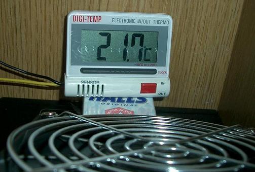

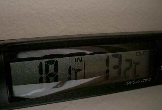

esdee Φεβρουάριος 15, 2005 #76 Φεβρουάριος 15, 2005 Αρχική απάντηση από .38-.45 [Σήμερα, στις 16:54] πότε θα μας δειξεις κατι σε θερμοκρασια δωματιου; πραγματικα δεν μπορω να καταλαβω για εχεις φαγωθει με την θερμ. δωματιου μου! πρωτο θερμομετρο μετραει εξωτερικη temp και temp δωματιου ακριβως διπλα στην μπαλκονοπορτα!
esdee Φεβρουάριος 15, 2005 #77 Φεβρουάριος 15, 2005 και εδω μετραει πανω απο τον delta χτες που δοκιμαζα αυτο που επιασε 263@3.2 και 267@3.3 η θερμοκρασια δωματιου που εδειχνε το μαυρο θερμομετρο ηταν πανω απο 20
