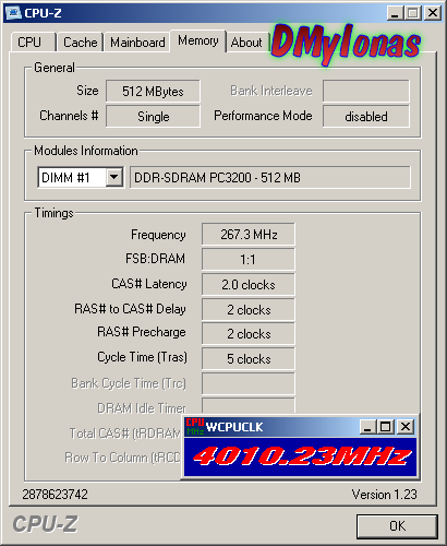

Παιδιά ωρέες οι UTT αλλά αν δεν έχετε UPS, αρχίζετε να αποκτάτε "θύματα" :cry: :cry: :cry: ... Εγώ μόλις πριν 15 λεπτά απέκτησα ένα dead dimάκι...
Εκεί που του έτρεχα memtest5 στα 2.7v με 2.5-3-3-6, μου ρίχνει η ΔΕΗ δύο black out συνεχόμενα και έρχετε και τώρα το dimάκι δεν παίζει σε καμία συχνότητα με οτιδήποτε timings και ότιδήποτε ρεύμα (μέχρι 3.4v) χωρίς λάθοι στο memtest5... Πάω να bootάρω και Windows και αρχίζουνε οι μπλέ οθόνες με μηνύματα σφάλματος από "physical memory"... :bye: :bye: :bye:
Το άσχημο στην όλη υπόθεση είναι ότι εγγύηση δεν παίζει, λόγο μλκς μου προς χρήστη του forum που τυνχάνει και στέλεχος την αντιπροσωπίας :cry: :bye:
Οπότε όπως καταλαβαίνετε εγώ σταματάω με τις UTT :(

το ενα σου dimm αυτο που εμεινε ποσο παει μονο του ?
Με 3.5v σταματάει εδώ λόγο CPU.... (Αλλά δεν βγάζει 3DMark με τίποτε)

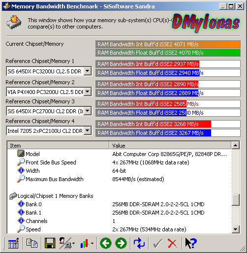

Και ένα ακόμα Sandra....
